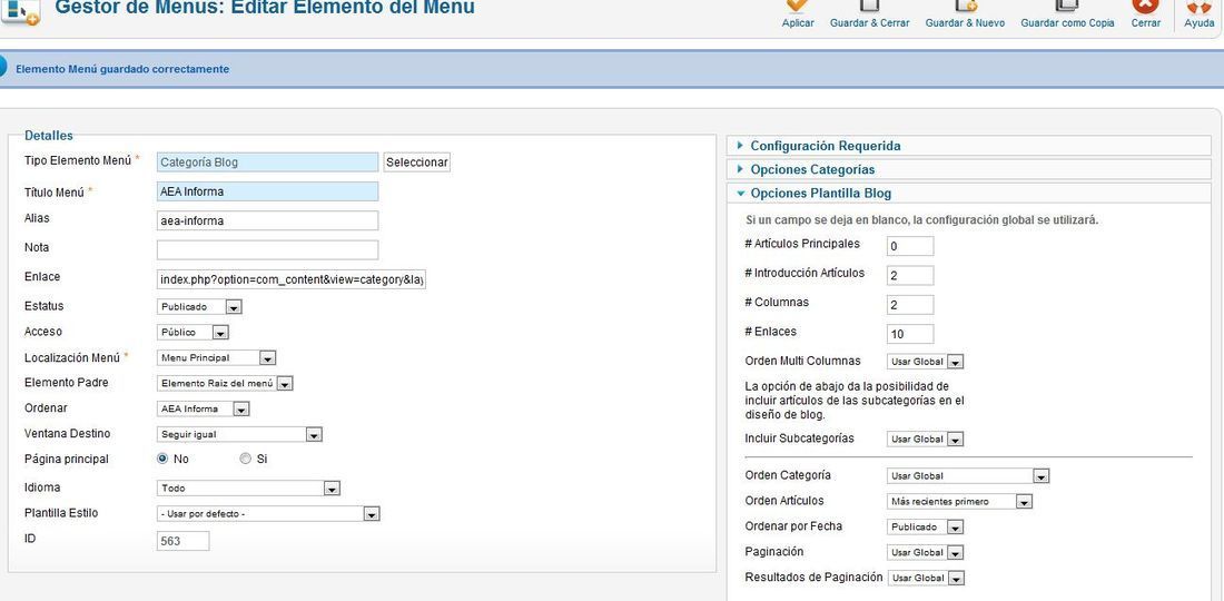

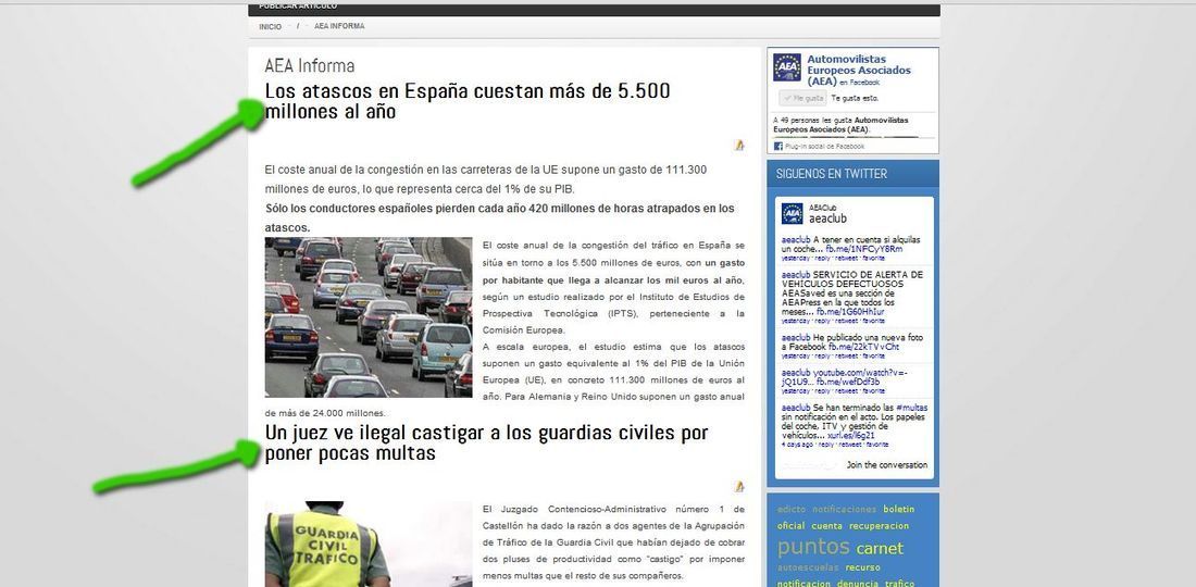

¿Por qué no me aplica las 2 columnas y se ven los artículos uno debajo de otro?
No lo he configurado correctamente?
Link:
http://aeaclubo-cp44.webjoomla.es/web/aea-informa
Saludos y muchas gracias por vuestro soporte.
URL del sitio: http://aeaclubo-cp44.webjoomla.es/web

Hola Aitor,
Está bien configurado, es posible que no haga caso por que exista algún Override de la plantilla en relación al com_content.
