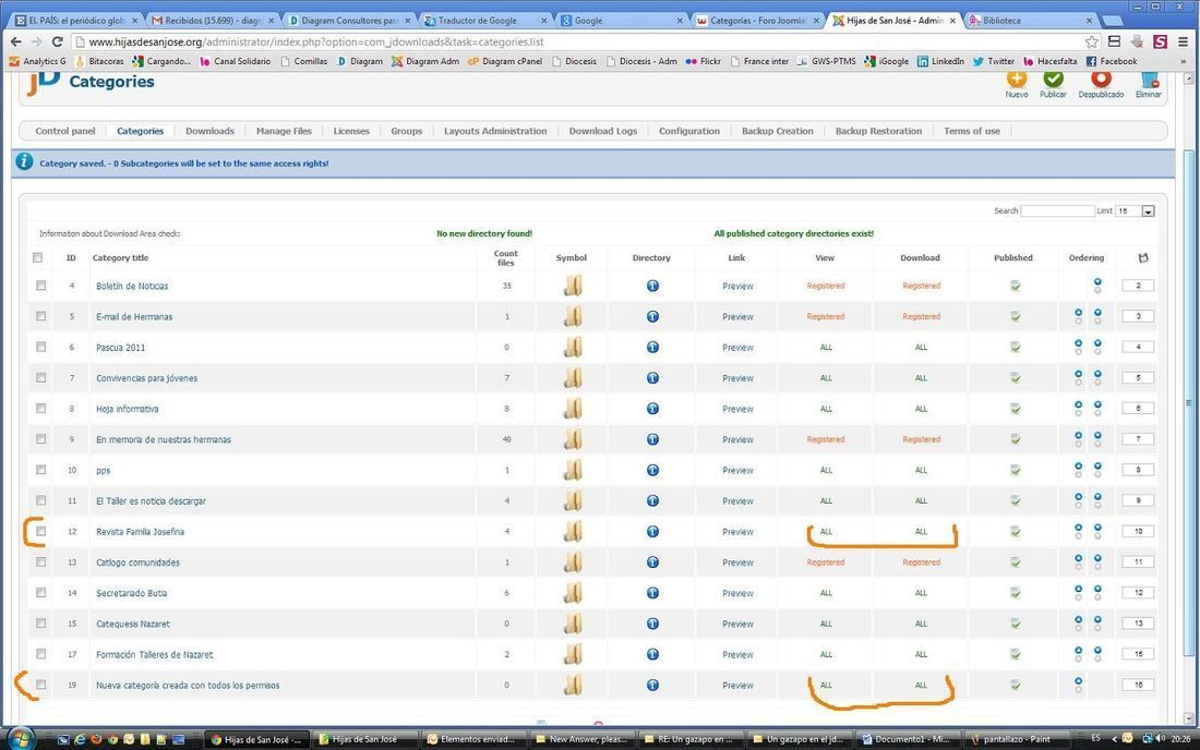

Hay algunas categorías de la biblioteca http://www.hijasdesanjose.org/index.php/biblioteca en las que no se puede entrar -a pesar de estar configurada como públicas- salvo que te hayas registrado en el área privada, como por ejemplo la categoría Revista Familia Josefina. Como podéis ver en la imagen adjunta del administrador de jdownloads, esa categoría da todos los permisos, sin embargo si intentas entrar en ella desde Biblioteca no te deja, salvo que te registres.
Para comprobar si podía sortear el problema, he creado una nueva categoría de jdownloads, dándole todos los permisos, pero tampoco puede entrar en esa nueva, es la que figura en última posición en la imagen.

Veo que la categoría de PPS por ejemplo si que me permite, sólo te ocurre con las dos categorías marcadas en tu imagen?
Has migrado el contenido de Jdownloads desde Joomla 1.5?, estas creando las categorías como usuarios super administrador?

La otra categoría que no funciona es la de "Catequesis Nazaret", pero si creó na nueva categoría tengo el mismo problema.
Sí, las categorías se crean desde el Administrator con un usuario súper administrador.
La web ha sido migrada con el SP Upgrade desde Joomla 1.5

Prueba a editar alguna de las categorías para las que has configurado un acceso público, como "Hoja informativa" y compara todos los parámetros de configuración con alguna de las que te está fallando para ver si aprecias algún tipo de cambio.
Es posible que el problema pueda venir derivado de la migración. En principio la versión del JDownloads que estás usando ya es correcta. Aunque existe una versión 1.9.2 se trata de una beta.

Sí, he comparado los parametros y todo está OK.

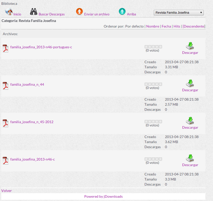

He probado de acceder a dicha carpeta y veo que se puede acceder sin registrar.
Entiendo que has resuelto el problema.
