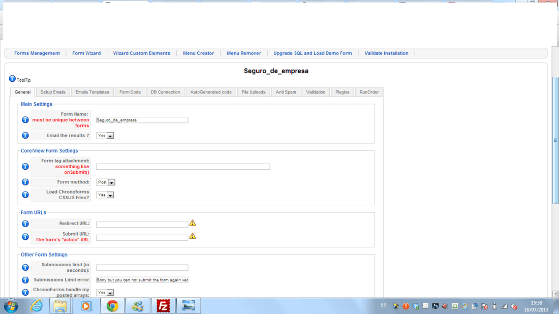

al ir a forms manager me aparecen los formularios, al pinchar en uno de ellos me aprece lo siguiente( pero nada de wizard)

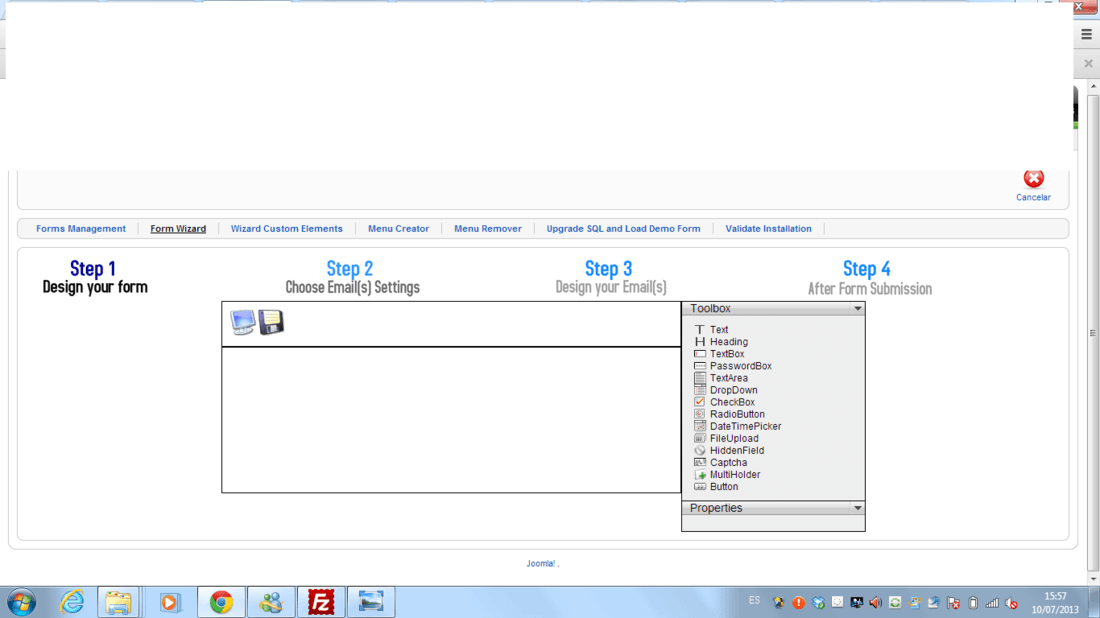

luego yendo directamente al wizard apa
rece este otro

Parece que no estás usando la última versión del Chronoforms. En la primera captura de pantalla que has enviado se ve una pestaña que pone Validation. Revisa la configuración que has realizado en esa pestaña.
