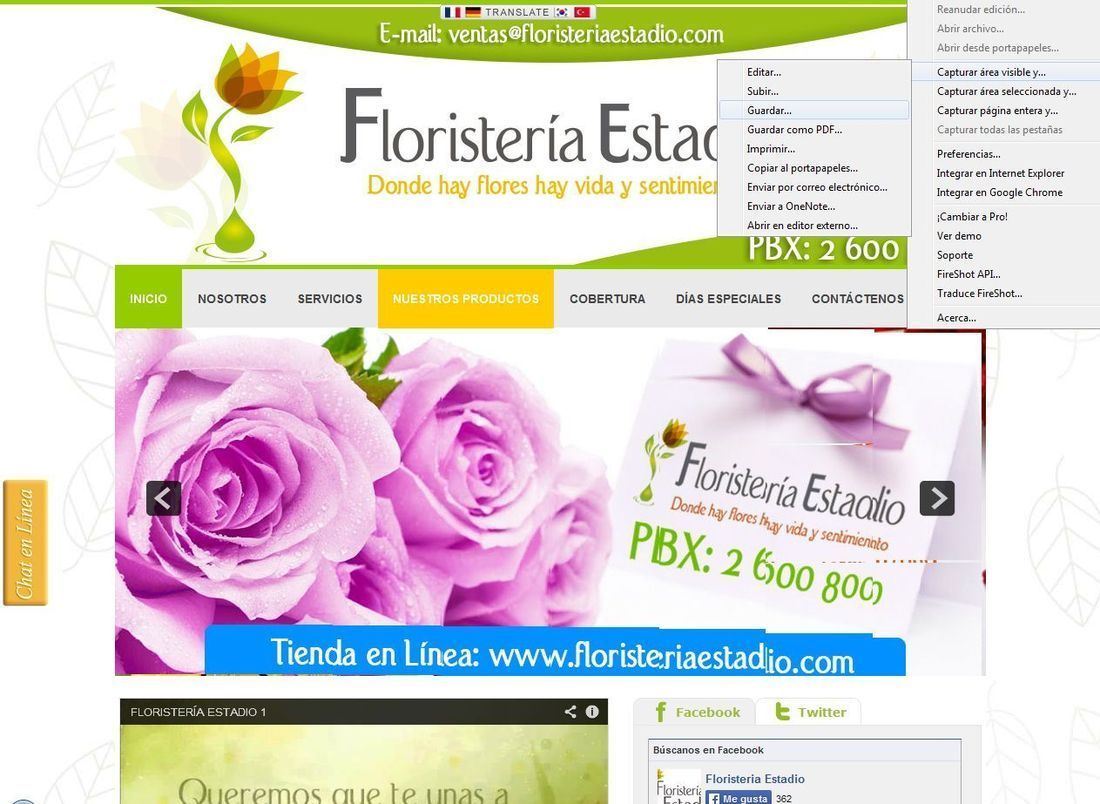

Hola un placer saludarlos nuevamente, estoy utilizando la plantilla OT Corporatte Tree, y quiero colocar una imagen de fondo para utilizarla de background, he buscado en template.css pero no aparece nada relacionado con el background, por lo que les agradeceria me pudiesen guiar un poco o talves si existe algun modulo o componente en el que pueda poner algun diseño que se vea detras de la pagina, muchas gracias.
Envio captura de ejemplo

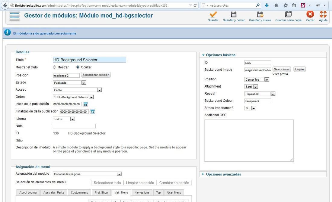

He estado realizando lo que me indicaste utilizando el modulo HD-Background Selector, pero no se que estoy configurando mal y no tengo resultados con el cambio de fondo, la plantilla que estoy utilizando es OT Corporatte Tree, te envio captura de la configuracion del modulo.

Actualmente veo que el fondo ya esta cambiado, entiendo que pudiste hacerlo a través del plugin

Lo pude lograr con el modulo el plugin no lo he utilizado aun, lo que pasaba era que tuve que buscar el body id correcto de mi plantilla, una ultima pregunta que sera mejor utilizar el modulo o el plugin?

La verdad no creo que haya mucha diferencia, el módulo además entiendo te permite colocarlo en determinadas páginas a diferencia del plugin, si ya solucionaste el problema con el módulo desintala el plugin.
