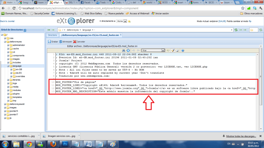

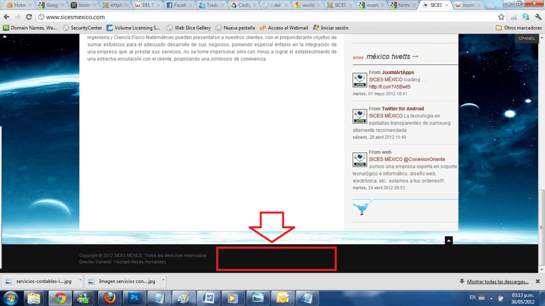

Me gustaría saber como puedo colocar una imagen (en este caso el logotipo de mi empresa) en la parte central del footer.
He revisado los archivos del footer.ini y pues me muestra que puedo quitar, añadir o modificar texto pero no se como pueda indicarle que se muestre una imagen.
En que directorio debo cargar la imagen y como debo indicarle la ruta?

Hola Yazmani,
Viendo las posiciones de tu plantilla JA Methys una opción seria remodelar la posición "footer" creando un módulo personalizado que cargue en dicha posición y contenga una imagen de fondo además de los textos pertinentes que quieres mostrar superpuestos.
- http://joomla25-templates.joomlart.com/ja_methys/?tp=1
La otra opción es crear una posición "nueva" abajo, por ejemplo "footer1" donde aparcar la imagen desde un módulo personalizado en Joomla.

Saludos Luis Mendez!!!
Gracias por tu respuesta amigo, estuve pensando mas o menos en la opción de crear un modulo personalizado donde lo único que contenga sea la imagen, y asignarle la posición de footer, pero cuando me voy a gestor de módulos me muestra varias opciones de tipos de módulos... cual debo seleccionar?.
Por otra parte si le asigno la posición de footer, no se mueve el resto de los elementos que ya tenga en esa posición?.... no se si para evitar que se muevan debo ponerle algún padding-left para irla moviendo hacia el centro.

Hola Yazmani,
Lo normal es que te aparezca "mod_custom" o "Personalizar HTML" cuando seleccionas que tipo de módulo quieres crear.
