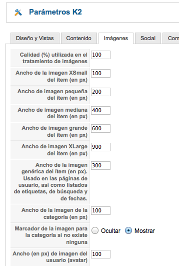

Al ingresar a virtuemart, en la parte superior derecha, en la barra tienes un botón de parámetros k2, al ingresar te aparecerá una pantalla, en el tab de imágenes puedes configurar las dimensiones de los distintos apartados que tienen imagen a nivel global, tal como se muestra en la imagen adjunta.

buenas noches ese menu lo tengo controlado, pero no afecta en ningun caso a las subcategorias, solo afecta a la categoria
