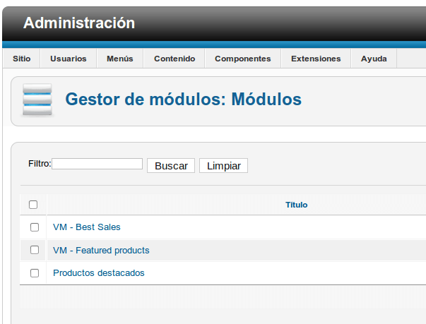

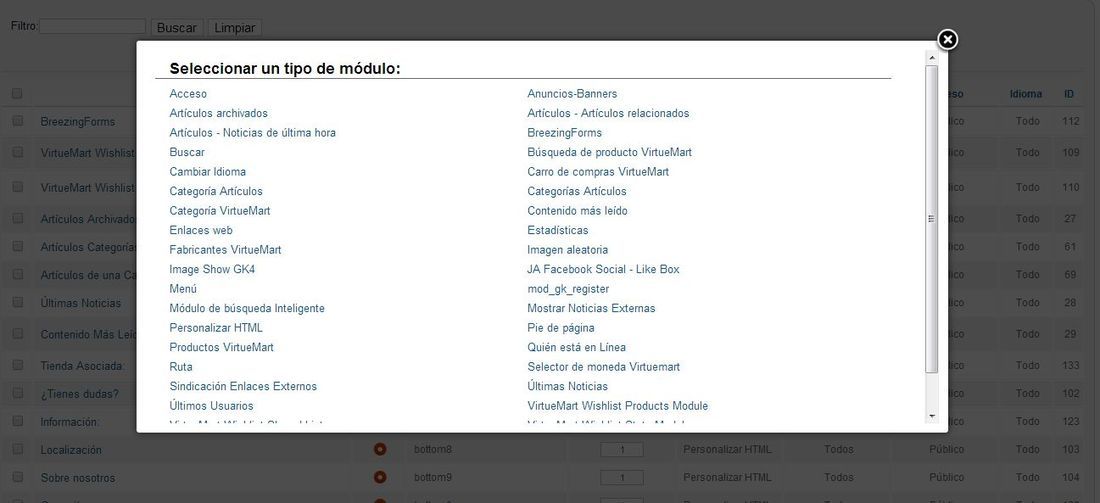

Tengo un problema, necesito crear un módulo tipo mod_virtuemart_randomprod en mi página creada con Joomla 2.5, para poder mostrar productos de una categoría en específico. Pero al crear un módulo en: Extensiones/ Gestor de Módulos, no me aparece dentro de las opciones de tipo de módulos, uno con nombre: mod_virtuemart_randomprod, ni ninguno similar. Tampoco tengo uno predeterminado ya creado con de este estilo de módulo. Adjunto captura de pantalla de las opciones de tipo de módulo que me aparecen.
Quiero saber cómo puedo instalar un módulo como el que necesito.

En VirtueMart 2.0.x no existen módulos de productos aleatorios.
Debes buscar en el Gestor de Módulos o bien por elementos que impliquen VirtueMart por medio del filtro (izquierda) o bien en el selector desplegable para ver que módulos para VirtueMart tienes disponibles.
Seguramente tendrás que utilizar una extensión de otro desarrollador para mostrar productos aleatorios de VirtueMart en una posición de tu plantilla por medio de un módulo.
