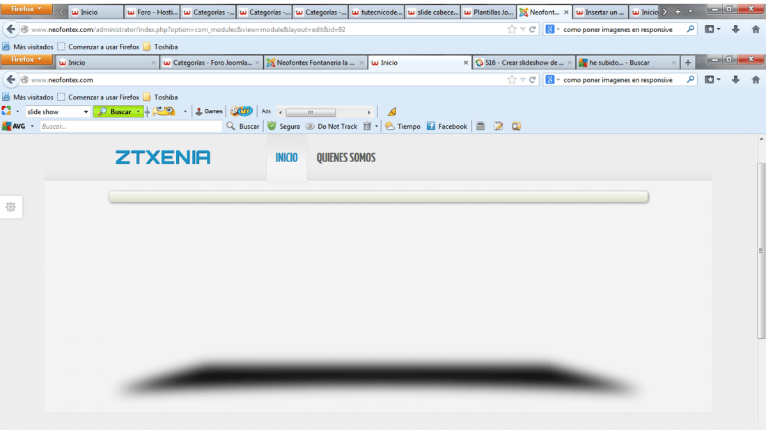

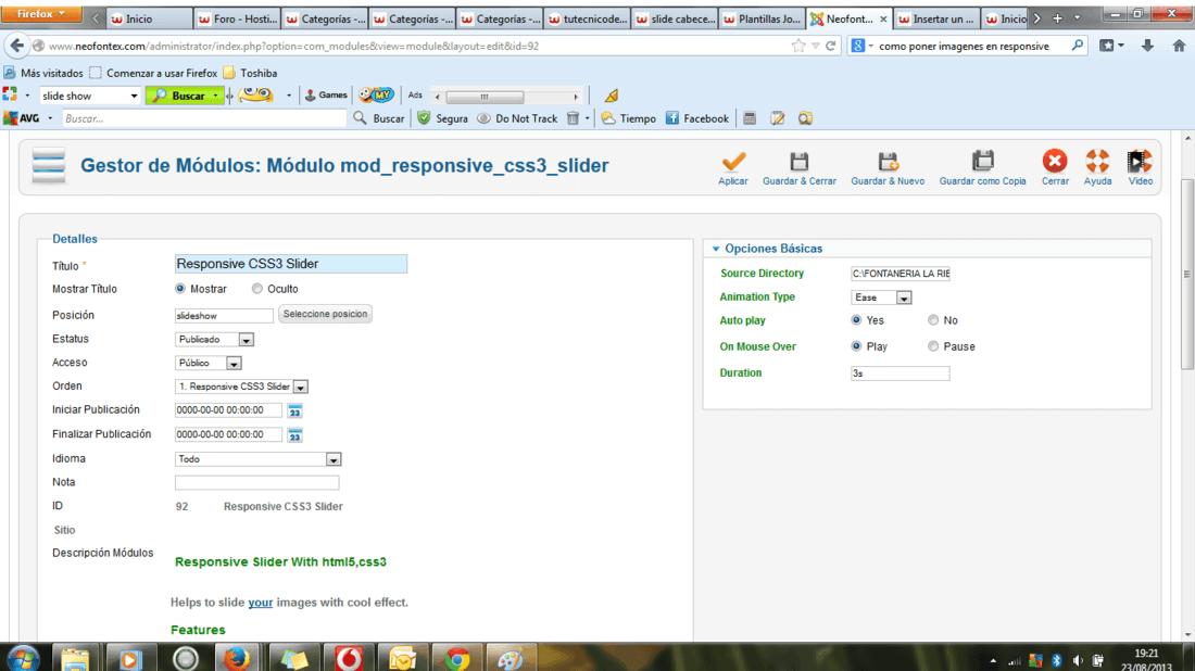

Hola! He subido la extensión Responsive css3 slider en mi plantilla xenia25. El tema es que no sé cómo poner las imágenes: supongo que según la captura1, en la parte derecha de la pantalla, en "opciones básicas" pone "Source Directory", y es ahí donde pongo la dirección donde se encuetran las 5 imágenes que quiero que corran en el slider. Bueno, pues pongo la dirección y en la web no aparece nada... he vista ya varios vídeos relacionados y no veo nada.
También he comprobado la posición y está bien, en la web se ve el recuadro del slider...

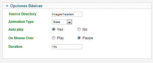

Hola Rosa,
la configuración de la ruta en la configuración de la extensión se refiere a la ruta desde donde el slider va a coger las imágenes en el servidor. Esto quiere decir que, si por ejemplo, le indicas la ruta images/headers, el slider mostrará todas las imágenes que hayan en esta ruta.
Para el caso de la ruta images/headers, la ruta donde tendrás que poner las imágenes de tu slider sería www.neofontex.com/images/headers
Espero que te sirva.

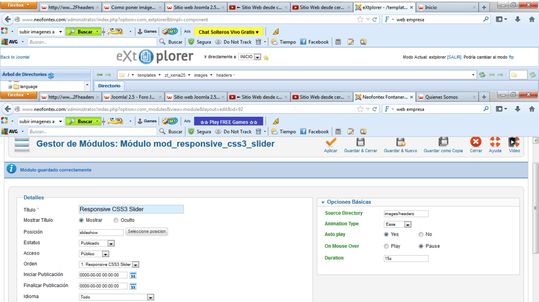

 Rosa
Respuestas: 14
Gracias por tu respuesta, he modificado la ruta de las imágenes, he creado la carpeta headers y subido dos fotos para probar y no me aparece la secuencia de imágenes. He probado de diferentes maneras: images/headers y www.neofontex.com/images/headers, neofontex/images/headers, ...
Sin embargo no veo el fallo...
Adjunto 2 capturas
Respondido : 24/08/2013 12:18 pm
Hola Rosa
Al parecer la carpeta no existe, debes crear una carpeta desde la aplicación de Administrador de Archivos, disponible desde el cpanel de tu cuenta de hosting
Ubica la carpeta public_html , verás que ya tienes una carpeta images, luego ingresa a esta carpeta y crear la carpeta headers , luego sube los archivos de imágenes en este carpeta
Para aprender más sobre el Administrador de Archivos revisa el siguiente artículo:

Hola Rosa
Anteriormente ya te habíamos comentado que tienes que poner una ruta valía, es decir según tu captura de pantalla la ruta images/headers no existe ninguna carpeta y mucho menos una imagen
Esto se comprueba fácilmente tratando de acceder a :
Desde el cpanel de tu cuenta de hosting tienes una herramienta llamada administrador de archivos, envía una captura de pantalla en donde pones las imágenes , en tu captura tiene que verse las carpetas del arbol de directorios para darte indicaciones.
Respondido : 26/08/2013 7:15 pm
Rafa Noguera
Respuestas: 438
Hola Rosa,
el problema que está ocurriendo es que la ruta que le indicas en el panel administrativo no existe en tu cuenta de hosting. Asegúrate de que la carpeta indicada en el parámetro de configuración existe, y si no existe, créala.
Por ejemplo, si la ruta indicada es images/headers, debes de asegurarte que la carpeta www.neofontex.com/images/headers existe, y que tiene imágenes dentro.
Saludos,

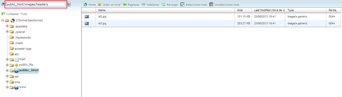

 Rosa
Respuestas: 14
Gracias, ya lo tengo!
