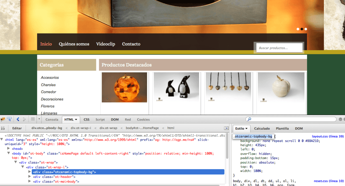

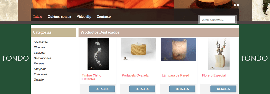

Hola adjunto una imagen para mostrar el cambio que quiero realizar en el template que estoy usando actualmente, básicamente es cambiar el fondo que aparece en el cuerpo de la página que ahora tengo con un color fijo pero me gustaría tener una textura, un patrón de imagen o una fotografía, algo diferente para el fondo.

En el siguiente artículo del Blog de Webempresa se explica el uso de Firebug, herramienta destinada a localizar cadenas de código, estilos, etc., desde tu navegador:

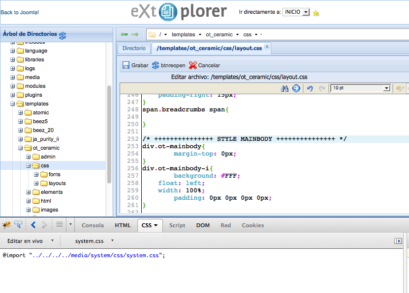

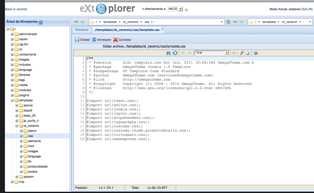

Hola otra vés! el video está muy bien explicado de hecho me ayudó mucho, pero pasa lo siguiente:

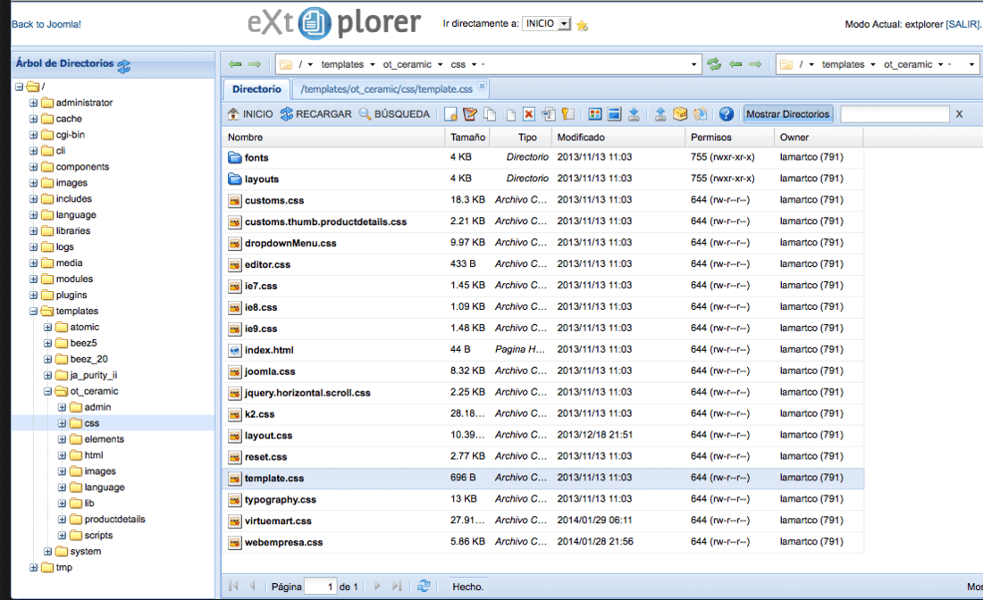

Tengo el template Ceramic y quisiera saber cual es el archivo correcto para editarlo y hacer las modificaciones adecuadas, en el video se muestra facilmente cómo accesar al archivo .css pero creo que tengo una versión diferente de Joomla e intenté hacerlo buscando el archivo en Xplorer y lo encontré pero el código se ve muy diferente al que me permite ver el Firebug, entonces quiero estar seguro que se trata del archivo correcto. El archivo que busco, es aquel que permite modificar la pagina principal del template. Podrían decirme dónde está ubicado? Adjunto una imagen para mostrar lo que pasa. Gracias!

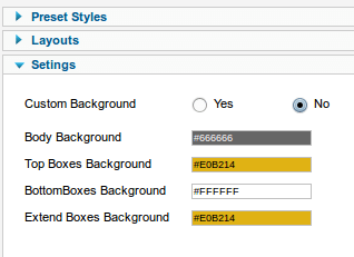

Te pido disculpas ya que en esta ocasión la plantilla cuenta con la opción de cambiar el color de fondo, tendrías que ir a extensiones => gestor de plantillas => OT Ceramic - Defecto:

...las opciones existentes no permiten cambiar el fondo de la página, por ejemplo el color verde por una imagen, estuve buscando en el archivo .css la linea donde puedo realizar el cambio pero no sé cuál es el código o las instrucciones a seguir, podrían decirme cómo?

Efectivamente la plantilla solo permite cambiar el color no cambiarlo por una imagen. Se tendría que hacer modificaciones en el código CSS. Puedes hacer a prueba con una extension:

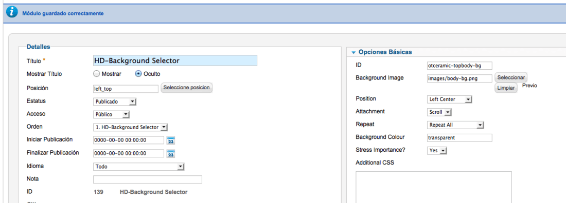

...pude realizar todos los pasos al pié de la letra y no conseguí nada, incluso quise cambiar el color de fondo a negro desde el módulo HD-Background Selector pero tampoco se muestra el resultado, abrí la página desde otro navegador para descargar la posibilidad de la memoria caché pero tampoco, algo curioso que me pasó fué que cuando subí la imagen de fondo con el extplorer y luego regresar al módulo para elegir la imagen, no apareció, entonces la subí desde el mismo módulo de HD-Background Selector y la cargó bien! también lo intenté con el formato PNG y chequé que el nombre de la clase fuera la misma a través del Firebug pero nada que funciona! Alguna recomendación?

Parece que el ID no es correcto, prueba cambiándolo por ot-mainbody

Hola Jonathan,
Veo que la imagen es body-bg.png Contenido solo visible a usuarios registrados
¿Tienes publicado el módulo para que se muestre en todos los menús?
¿Si en vez de utilizar la imagen, utilizas un color, se muestra el cambio?
Respondido : 30/01/2014 11:49 am

Hola Jonathan
Puedes agregar el siguiente código para cambiar el fondo, esto puedes agregarlo en cualquier archivo css de tu plantilla, por ejemplo webempresa.css
div.ot-mainbody{
background:url(/images/body-bg.png);
Respondido : 30/01/2014 5:05 pm

Gracias! ya quedó! 😀
