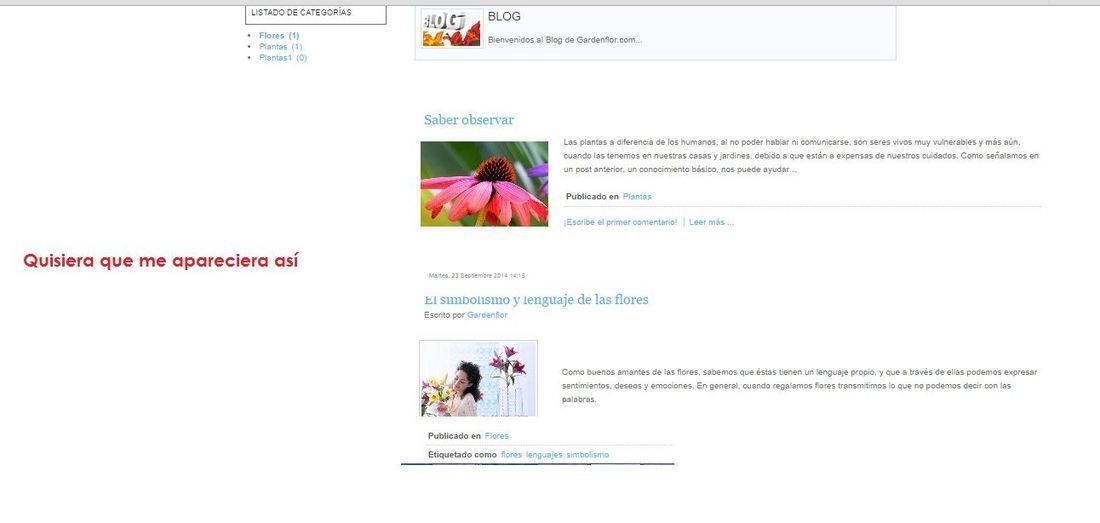

Hola, continuando con mi Blog con K2, tengo otra duda, quisiera que las imágenes cuando se listan los artículos estén pequeñas y cuando se abra para leer el artículo que se vean en tamaño normal. He estado viendo un hilo donde recomendabais instalar un pluggin BK-Multitumb, pero no sé si esto se aplica para lo que necesito y tal vez se pueda resolver directamente de las opciones de K2.

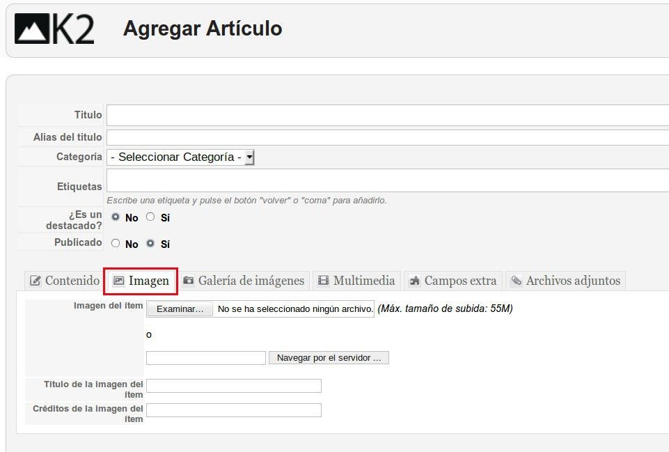

En los Parámetros de K2, pestaña "Imágenes" tu determinas que tamaño tendrá cada tipo de imagen que insertas en un artículo de K2.
Es importante que determines esos valores y hagas pruebas de los resultados ya que redimensionará las imágenes que subas y luego, sino te gusta el resultado, tendrás que eliminar las miniaturas de esas imágenes que K2 genera ya que no se regeneran automáticamente.
Las imágenes no las cargas en los artículos de K2 como lo harías en artículos de Joomla nativos, debes usar la pestaña "Imagen" para hacerlo.

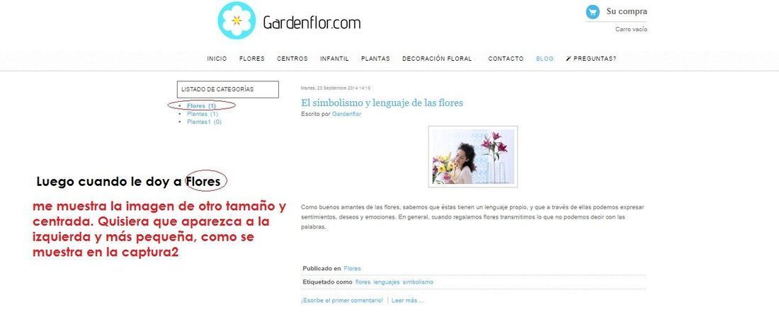

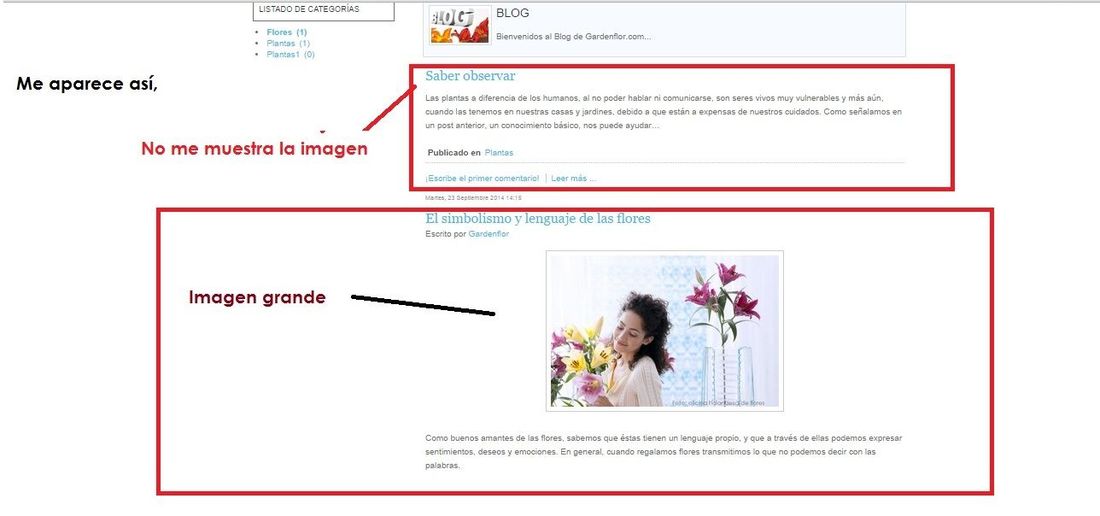

Muchas gracias Luis, ya he hecho lo que me has dicho de insertar las imágenes desde la opción imágenes y no como lo había hecho en joomla. Sólo que aún no consigo el efecto que busco. Adjunto capturas. Por lo que veo, yo tengo problemas para identificar los parámetros en K2, porque son muchos y con nombres parecidos. He buscado a ver si veo videos donde se expliquen a detalle como manejar y cambiar dichos parámetros pero no los consigo.

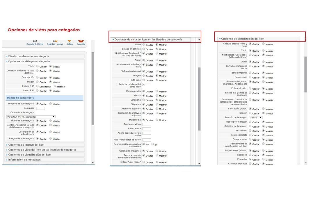

Hola, adjunto las capturas con los parámetros de las categorías e ítems. Muchas gracias

Me parece que no adjunté la captura con los parámetros. La adjunto por si acaso. Gracias..
Respondido : 25/09/2014 11:32 pm

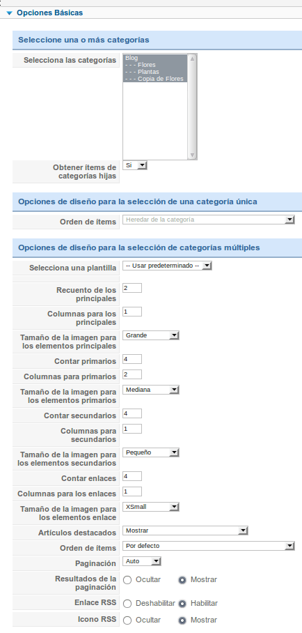

No me refería a dichas capturas. Vete a menús => menú principal => blog
Debes modificar el recuento y los contadores según tu necesidad.

Siento decirte, que no tengo solucionado el problema, me queda todo igual, cuando listo los artículos las imágenes me siguen apareciendo de distintos tamaños, independientemente de que pertenezcan a la misma categoría, la verdad que no sé que hacer.... Otra cosa del link que me envías, ya me he visto los videos pero en ninguno (al menos que yo sepa) me explica lo que necesito. No sé si tendrán otros videos referentes a K2.

Vete en al administración de la web a Menús->Menú Principal y edita el elemento de menú "Blog". Despliega la pestaña Opciones Básicas. Para los parámetros Tamaño de la imagen para los elementos principales, Tamaño de la imagen para los elementos primarios y Tamaño de la imagen para los elementos secundarios elige la opción Pequeño y guarda los cambios.
Comprueba si así la imagen se muestra más pequeña. De no ser así vete a Sitio->Mantenimiento->Limpiar la caché y borra la caché.
Si quieres que las imágenes salgan alineadas la izquierda edita el archivo components/com_k2/css/k2.css y añade el siguiente código al final del mismo:
div.catItemImageBlock {
float: left;
Respondido : 29/09/2014 2:11 pm
