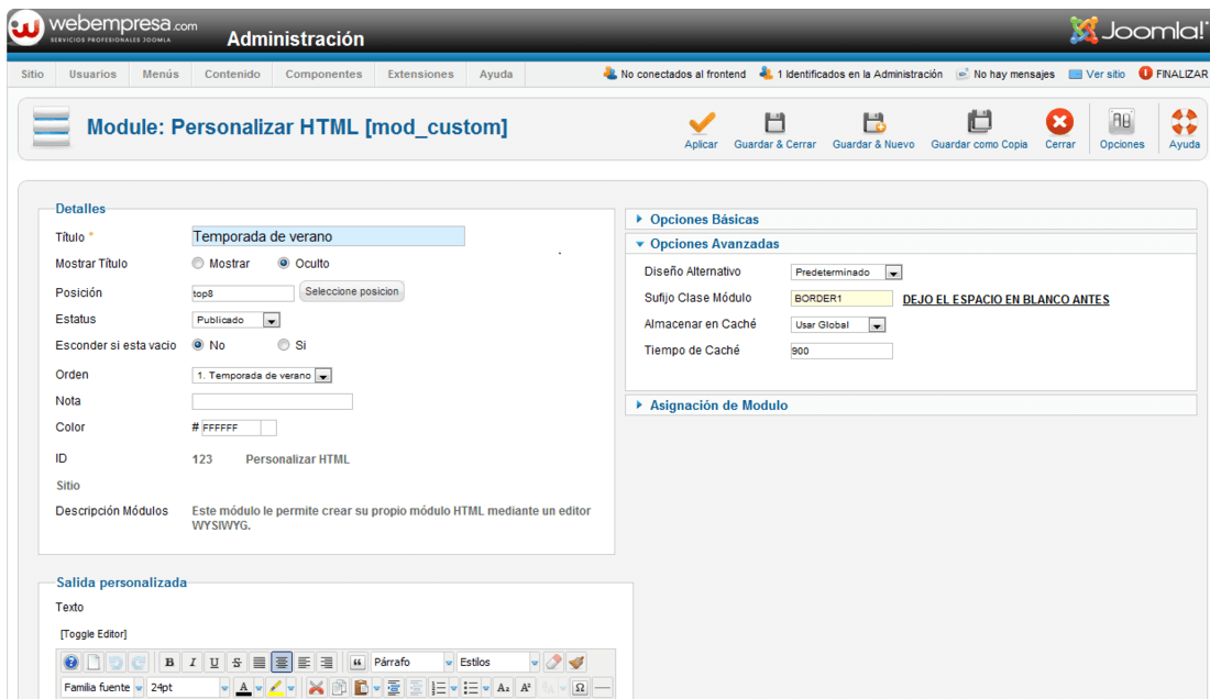

Gracias johnny, tenia la esperanza que fueran las mayúsculas, pero sigue igual...te paso un pantallazo

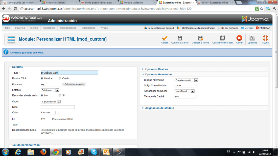

Ya está Jordi, he instalada un módulo de pruebas, te paso el pantallazo y activado para que lo veais..

Hola kontactalia,
Lo estás poniendo el sufijo con mayúsculas y no con minúsculas. No indicas donde visualizar el módulo en el frontal del sitio web (si lo tiene activado, selecciona mostrar el título del mismo para que podamos identificarlo.

Ya esta Jordi, ya funciona. en la primera plantilla que me pasasteis iban en minusculas y no funcionaban (por no ser la plantilla correcta) y en la segunda (la correcta) los puse en mayusculas tal y como aparecian y como tampoco funcionaban...,
ahora si, en minusculas, todo ok,
