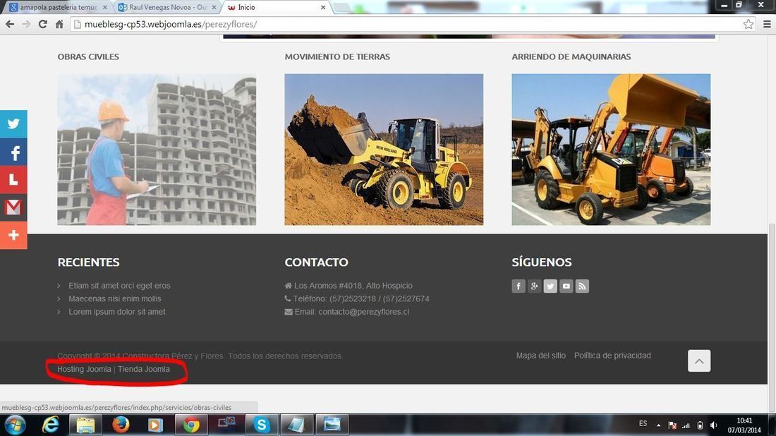

Hola amigos.
Hay unos enlaces en la parte posterior del sitio que son: "Hosting Joomla y Tienda Joomla".
Pensé que era un menú inferior pero no lo es, pensé que podría ser un modulo pero tampoco di con el, y pensé que podría ser algún artículo y la verdad es que no se como quitarlos.
Dejo una captura Lo que necesito quitar, sé que debe ser algo muy facil pero no logro saber desde donde los quito.

Puedes cambiar este texto de 2 formas. Por una lado puedes ir al gestor de módulo y desactivar el módulo de nombre Pie de página situado en la posición copyright-a. A continuación crea otro módulo de tipo HTML personalizado y añade el texto que quieres mostrar en el pie.
La otra forma sería dejar el módulo Pie de página como está. Vete a Extensiones->Gestor de idiomas y pulsa en la pestaña Modificaciones. Ahora pulsa en el botón Nuevo. En el parámetro Constante del idioma por el valor MOD_FOOTER_LINE2 y en el parámetro Texto por el texto que quieres mostrar en lugar de "Hosting Joomla y Tienda Joomla" o deja el campo en blanco si no quieres mostrar ningún texto.

Gracias Pablo.
Solucionado, tuve que usar la opción dos ya que en la uno no mostraba el copyright
