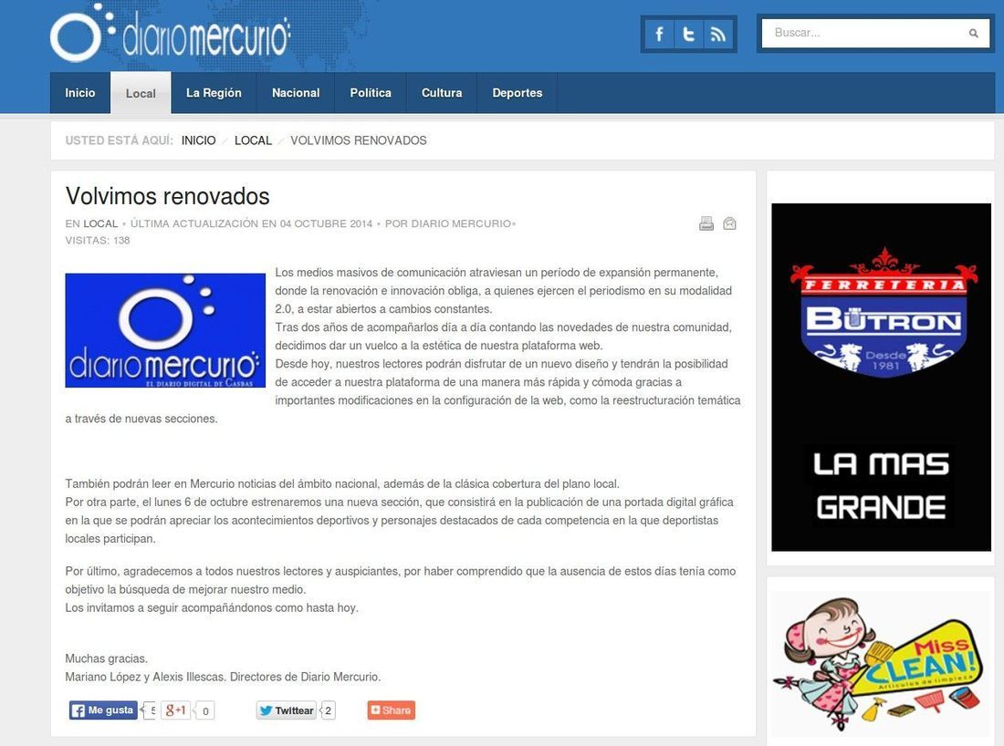

Hola, yo quisiera saber como hago para que en este link de mi articulo
http://www.diariomercurio.com.ar/index.php?option=com_content&view=article&id=99:volvimos-renovados&catid=77:local&Itemid=557
me quede asi:
www.diariomercurio.com.ar/index.php/nacional/acorralado-fabrega-renuncio-al-banco-central-y-lo-reemplazara
que no me quede todo eso largo.

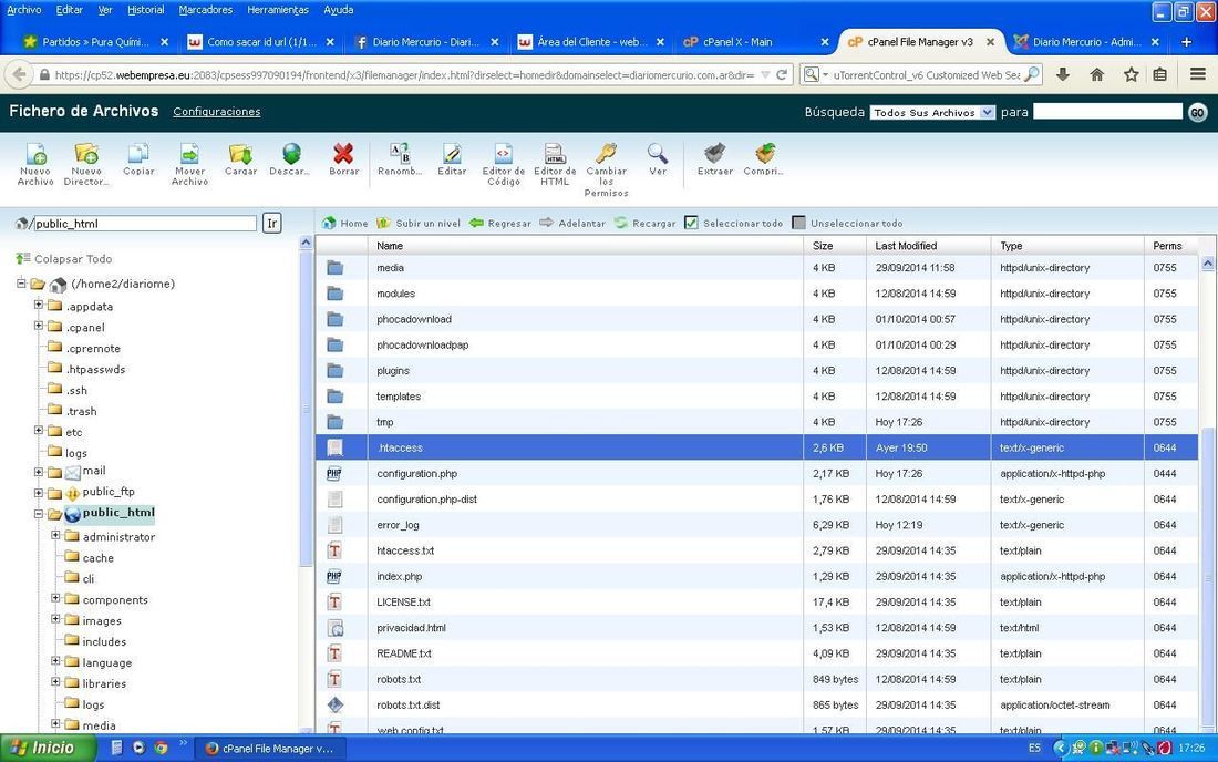

Te recomendamos usar nuestro .htaccess que encontrarás en este post: https://www.webempresa.com/foro/joomla-15/url-amigables#2543
Este archivo lo localizas en la carpeta de su Hosting /public_html normalmente renombrado como .htaccess o como htaccess.txt, también es posible encontrarlo en /public_html/administrator

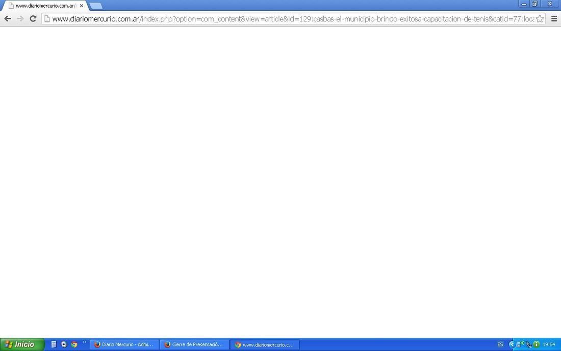

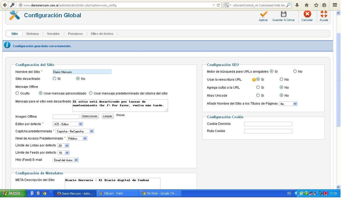

Cargue el archivo .htaccess y cuando activo los parametros SEO en mi panel :
Configuración SEO
Motor de búsqueda para URLs amigables
SiNo
Usar la reescritura URL
SiNo
Agrega sufijo a la URL
SiNo
Alias Unicode
SOLAMENTE ACTIVE MOTOR DE BUSQUEDA PARA URL AMIGABLES Y AGRAGAR SUFIJO URL, y la mi web no anda, adjunto pantalla de como queda, o sea no ingresa directamente queda en blanco. Los desactivo , anda perfecta.
Respondido : 07/10/2014 12:59 am
No parece que lo haz hecho bien, mas que una captura de la parte frontal de tu web necesitamos ver capturas de la administración que no podemos visualizar. Por el momento navego sobre tu web sin problemas con las urls amigables desactivadas.
Respondido : 07/10/2014 1:41 am

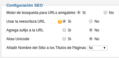

Prueba a ir en la administración de Joomla a Sitio->Configuración Global y en la primera pestaña Sitio deja la siguiente configuración en el apartado Configuración SEO:
Si al hacer esto se producen errores en la web (no carga al cambiar de página) verifica si en la raíz de tu sitio web tienes un archivo de nombre .htaccess (con un punto antes de htaccess) y este archivo ocupa un espacio en disco mayor que cero. De no ser así, renombra el archivo htaccess.txt que tienes en esta misma ruta como .htaccess
Respondido : 07/10/2014 2:31 pm
Respuestas: 14
Hola hice lo que me has dicho y sigue igual cuando activo las url amigables. adjunto imagenes

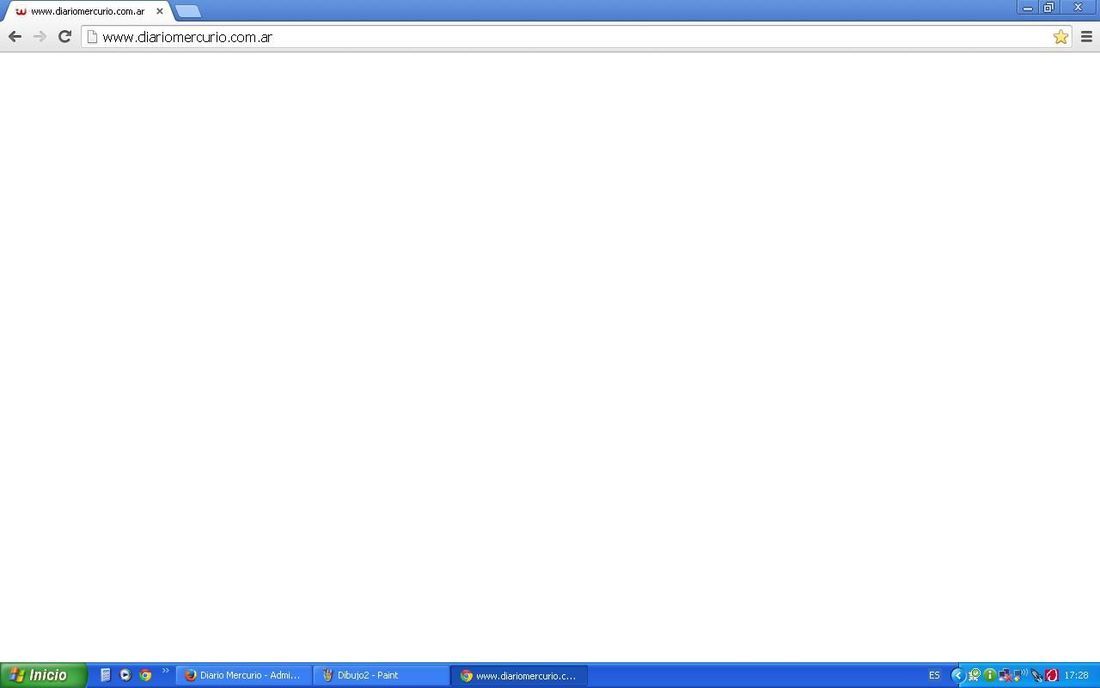

Claro si porque cuando activo las url amigables y no me anda, las vuelvo a desactivar y arranca, las desactivo para que no me quede caida la pagina

Prueba a cambiar el fichero htaccess que se brinda en este enlace de foro: https://www.webempresa.com/foro/joomla-15/url-amigables#2543

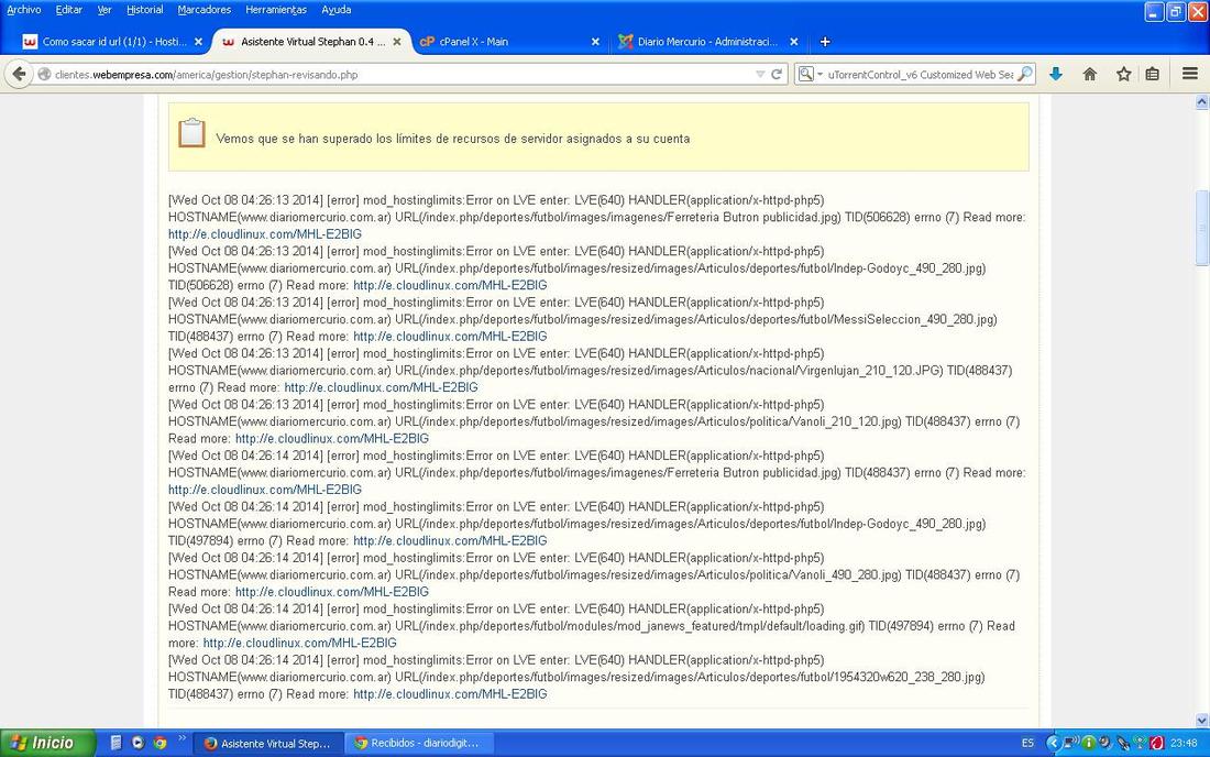

Si se sigue mostrando en blanco ejecuta Stephan desde tu área de clientes y verifica si te muestra referencias al error 500.

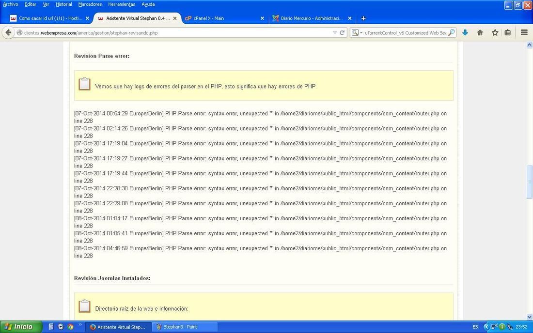

Probe en cambiar el fichero htaccess del foro y siguió mostrandose en blanco.

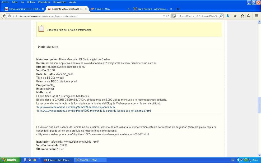

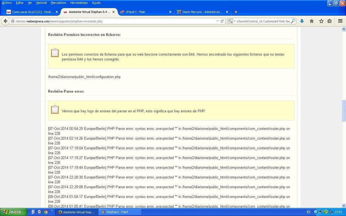

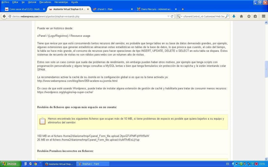

Adjunto imagenes de Stephan
Respondido : 08/10/2014 4:55 am

La verdad que no le encuentro explicación, eh echo tal cual me pasaste los links y nada, todo sigue igual. Activo las url amigables y mi pagina se no carga, se ve en blanco.

Al parecer tu versión de Joomla esta desactualizada, verifica si actualizando se soluciona:
Nueva versión de seguridad de Joomla 2.5.27

Llamativamente restaure el archivo router.php que me vino de base en public_html/components/com_content y se me fueron , puede ser? y no actualice joomla ni nada..
Muchas gracias a todos por sus repuestas, ayuda y su tiempo!
