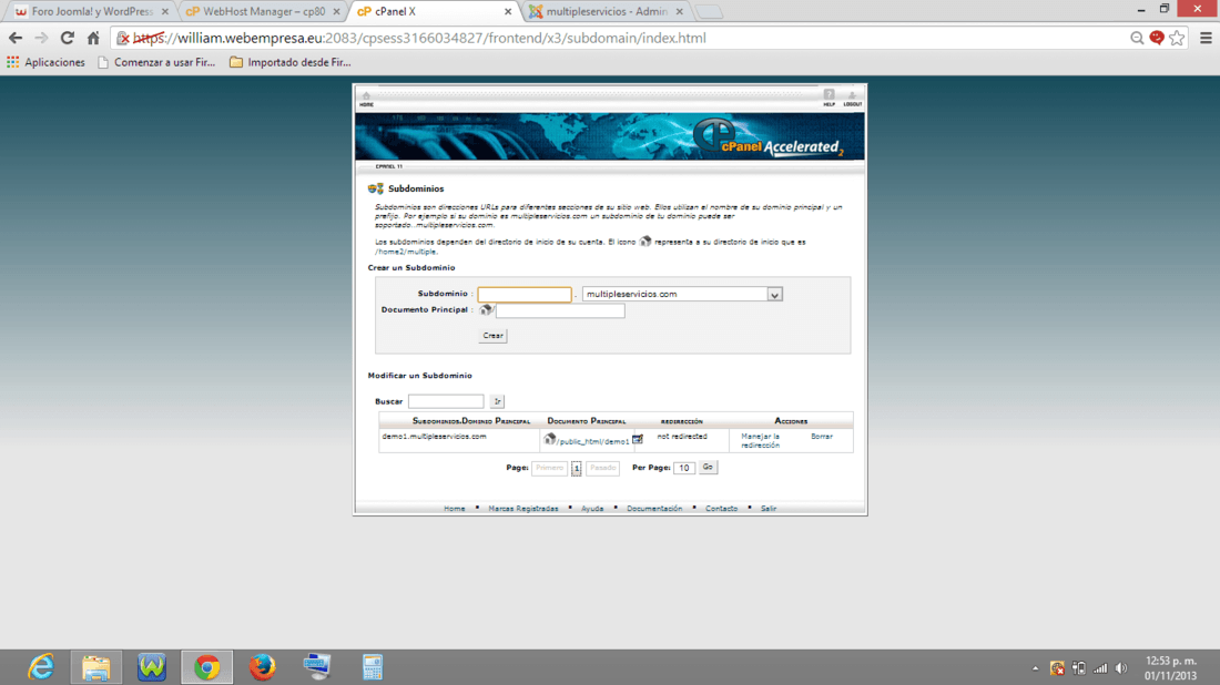

quisiera subir demos a mi web una manera facil que vi en un hilo de webempresa y me gusto es poner subdominios en la web como por el
demo1multipleservicios.com
y sobre ese sub dominio poner el demo ya cree el subdominio pero quisiera saber como poner toda esa informacion sobre ese subdominio
saludos.

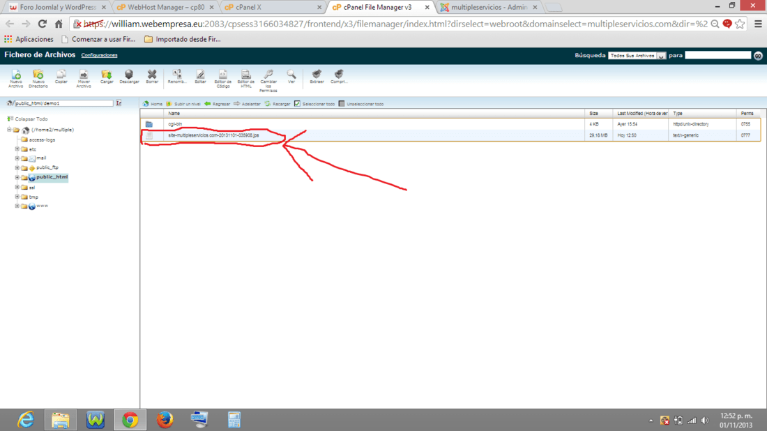

ya saque la copia de seguridad con akeba tengo una duda cuando valla a subir la información
la subo en
public-html pero ya hay una información como se ve en la captura
cargo la nueva informacion sobre esa informacion sin borrar nada o borro todo y la creo.
o la pongo en otra carpeta
saludos.
Respondido : 01/11/2013 6:12 am
Hola William
Ya has creado un subdominio?, si ya tienes un subodminio debería haberse creado una carpeta con el nombre del subdominio, esta carpeta estará vacía por lo que podrás recuperar tu copia en esta carpeta
La carpeta del subdominio se localizará dentro de public_html, junto con el resto de carpetas de tu sitio web principal.

Respuestas: 419
eh entendido pero mi pregunta es donde creo esta carpeta dentro de public_html
saludos.
Respondido : 01/11/2013 6:26 pm
Hola William
La carpeta se crea sola cuando creas un subdominio, y efectivamente se crea dentro de public_html
Respondido : 01/11/2013 8:11 pm

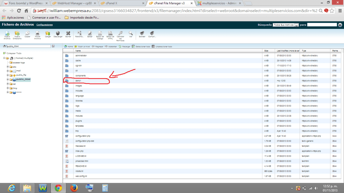

Respuestas: 419
cuando cree un sub dominio me apareció una carpeta llamada demo1 en public_html como se ve en la captura dentro de esa carpeta copie el backup cual es el siguiente paso para que ese sub dominio al escribirlo arriba en la url ya aparesaca en la web
la web original es multipleservicios.com
es la url de el sub dominio demo1.multipleservicios.com
saludos.
Respondido : 01/11/2013 8:58 pm
Hola WILLIAM,
LO normal es que primero restaures la copia de seguridad desde la url del dominio http://www.tudominio.com/demo1 y una vez hayas restaurado la web entonces veas de acceder desde el subdominio.
Respondido : 01/11/2013 10:37 pm

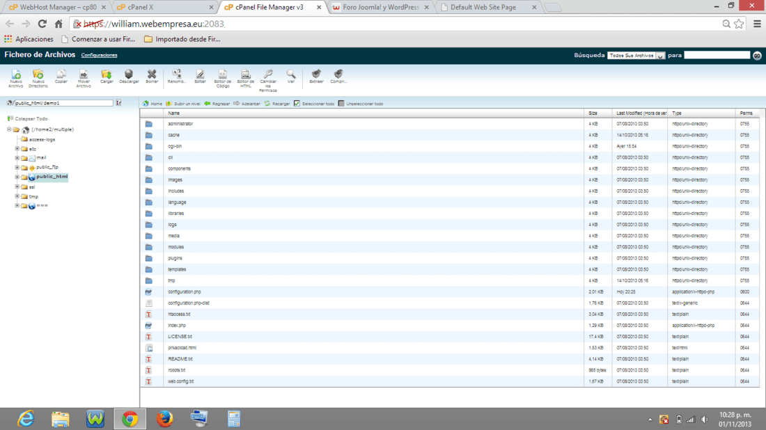

Respuestas: 419
hola luis
en el vídeo que vi. copia el backup en la carpeta pero como es antiguo no lo entendí bien cuales serian los paso para poner bien el backup ya tengo el backup en mi escritorio
luego creo el sub dominio y dentro de esa carpeta que aparece en public_html pongo el backup o como seria?¿?¿agradecería que me aclaren la duda saludos.
Respondido : 01/11/2013 11:18 pm
Hola William,
Entiendo que tienes el fichero de la copia en .jpa que es el formato de Akeeba, tendrías que depositarlo en el directorio demo1 y luego ingresar con la url: www.tudominio.com/demo1 para restaurarlo, puedes revisar el siguiente articulo de blog para la restauración:
Descomprimir archivos de Akeeba Backup con formato JPA
https://www.webempresa.com/blog/item/508-descomprimir-archivos-de-akeeba-backup-con-formato-jpa.html
Respondido : 02/11/2013 12:51 am

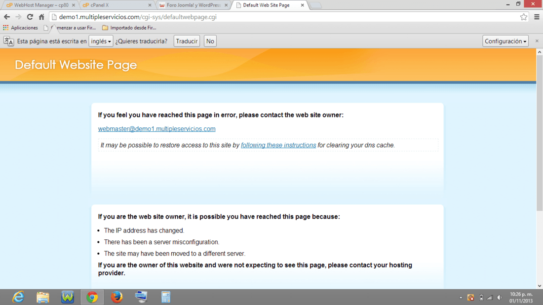

Respuestas: 419
ya lo cree pero me sale esta pagina cuando entro y si voy a administrador de archivos sale toda la informacion instalada que puede ser?¿?¿
saludos.
Respondido : 02/11/2013 4:29 am
Hola William,
En mi caso si puedo ver correctamente el Pack Boutique. Prueba con otro navegador y limpia la cache.

Respuestas: 419
gracias por la completa respuesta solucionado
saludos.
