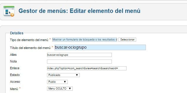

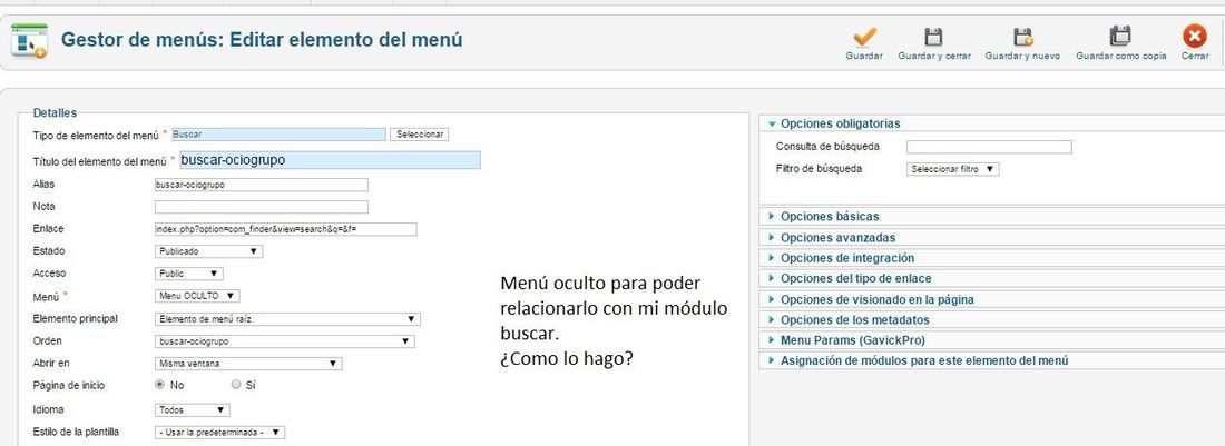

Hola Pablo, me he creado un menú oculto del tipo que comentas pero no me hace la transformación.
¿Como hago para enlazarlo con el modulo buscar que ya esta publicado?

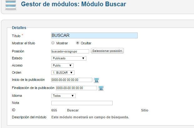

Te explico, mi módulo buscar esta publicado dentro de una artículo al cual le he añadido el texto {load position mi_posición} para poder situar el módulo en esa posición en la web.
Cuando me creo el menú oculto de tipo buscar ¿como le digo que es ese módulo buscar al cual quiero ocultar?.
Te adjunto capturas para que lo entiendas mejor.

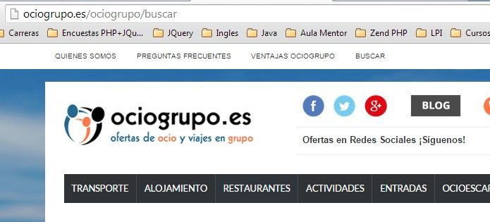

La ruta para poder ver el buscador es: http://ociogrupo.es/ociogrupo/buscar

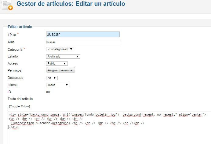

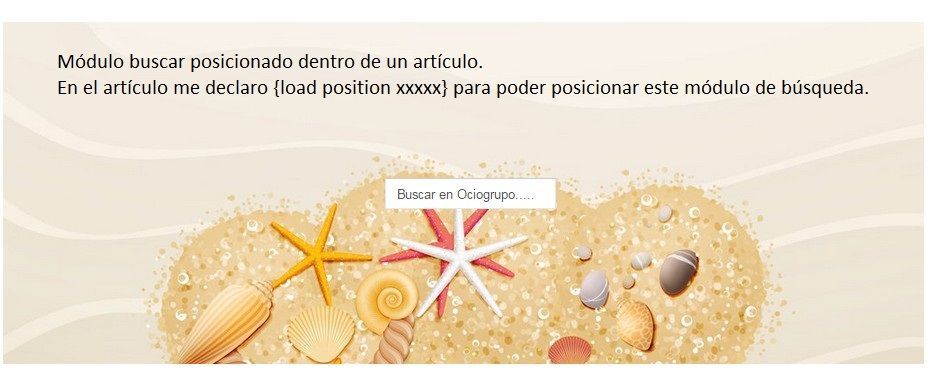

Me he creado un artículo en donde he puesto el código {load position xxxx} para poder posicionar el módulo Buscar y que me aparezca en el centro del artículo el el input text de buscar.
La llamada para poder mostrarlo lo hago a traves de ( http://ociogrupo.es/ociogrupo/buscar) en mi sitio web.
En el módulo buscar de Joomla! solo me deja ponerle en que posición quiero mostrarlo pero no me permite introducir ninguna URL.
Y en el artículo que muestra el módulo buscar no se donde poner la URL que me indicas.

Te adjunto capturas de lo que te he comentado.

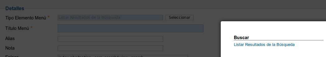

¿ No puedes hacer un menú del tipo: Listar Resultados de la Búsqueda?
Veo que no estás utilizando el buscador inteligente, sino el buscador "a secas". El menú oculto creado no guarda relación con el módulo buscar que estás utilizando. Prueba a crear el menú del tipo: Listar Resultados de la Búsqueda.

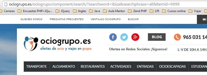

Hola Jordi , lo he hecho tal como me indicas y el resultado sigue siendo el mismo, me sigue saliendo toda la ruta, como por ejemlo esta:
http://ociogrupo.es/ociogrupo/component/search/?searchword=ociogrupo&searchphrase=all&Itemid=9999
Te adjunto captura de pantalla del elemento del menu oculto.
Ya no se porque puede ser.
Un saludo y gracias por todo.
Respondido : 04/11/2014 1:00 pm
Prueba a editar el módulo que estás publicando en el artículo. En el parámetro Establecer ItemID pon el ID del elemento de menú que has creado de tipo "Buscar". De esta forma sí que es posible que se establezca la relación.
Ten en cuenta que a efectos de posicionamiento tampoco es necesario tener urls amigables en las búsquedas, ya que no es algo que haya que posicionar.
