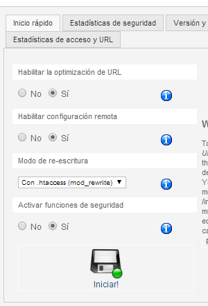

Estoy utilizando el componente sh404sef, al activarlo me han desaparecido 5 módulos del Inicio.
Los 5 módulos son del tipo "Personalizar html".
Como lo puedo evitar?

Es necesario hacerlo para que desaparezca la palabra "item" que te pone el componente k2 en la url, los módulos desaparecen cuando habilito el parámetro "habilitar optimización de url" .
Hay alguna otra forma para eliminar el item de k2 de la url sin tener que utilizar componentes para SEO?, o alguna forma para que me aparezcan los módulos del Inicio?

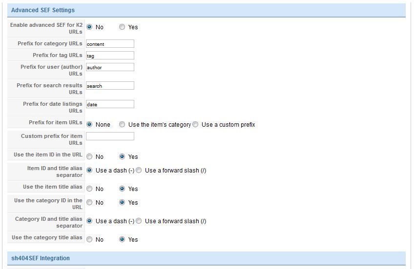

En los parámetros de k2 , en el tab de avanzados, sección SEO, Enable advanced SEF for K2 URL, prueba habilitando esta opción

En los parámetros de k2 no me aparece esa opción, te adjunto una imagen.
Hay que instalar algún plugin?, he estado leyendo en el foro y tiene dos repuestas, la que tu me das y crear otro menú...
La que tu me das es mejor para el que tenga más artículos.
Un saludo, Enrique P.

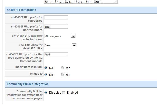

Puedes probar en:
a "jugar" con los parámetros:
Insert Item id in URL
Unique ID
Para ver si se resuelve el problema.

Buenos días Jordi,
Tampoco, solo me aparecen los módulos si deshabilito la opción de "optimizar url" que es la opción que me quita la cadena de texto "item" que me crea k2.

He actualizado a la última versión de K2 en un Joomla! 2.5, y me aparece ahora:
Enable advanced SEF for K2 URLs.
Entonces ya sirven soluciones del tipo http://chandank.com/cms/joomla/remove-item-from-k2-joomla y http://www.pixelfire.com.au/website-and-graphic-design-blog/item/122-how-to-remove-item-and-item-id-from-a-k2-url
Respondido : 01/04/2014 12:19 pm
