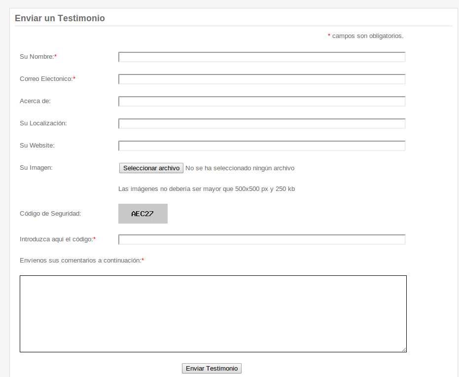

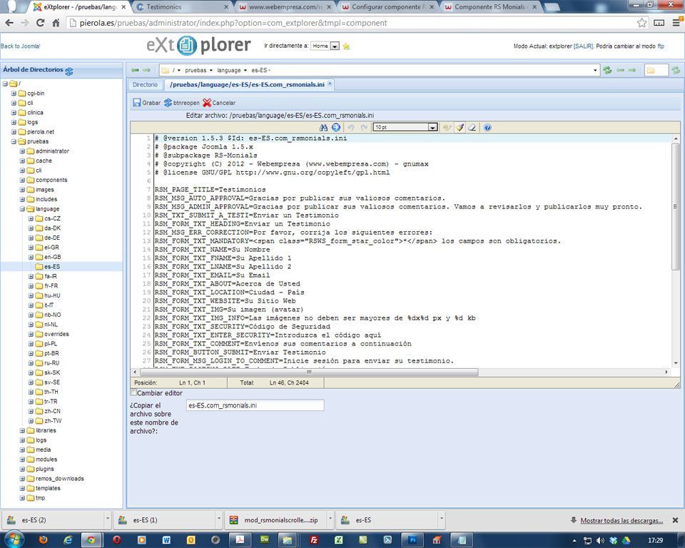

Me he bajado la traducción del componente al castellano, de Luis Alejo, la he subido al directorio languages/es_ES machacando la que había, que aún poniendo es-ES estaba en inglés
Te adjunto dos capturas
Respondido : 09/04/2013 3:32 pm
Respuestas: 184
OK perfecto!!
Ahora tengo otra duda:
Me he bajado la traducción del componente, del front-end, al castellano, de Luis Alejo, la he subido al directorio languages/es_ES machacando la que había, que aún poniendo es-ES estaba en inglés
Perdona, la pregunta es: Como lo puedo poner en castellano?

Hola Javier
No entiendo exactamente a que te refieres con :
"que aún poniendo es-ES estaba en inglés"
Si el archivo existe en el directorio de idiomas debería funcionarte la traducción, salvo que las constantes de traduccion sean diferente debido a una version diferente de rsmonials
Verifica si las constantes de traducción son las mismas para ingles que para español
Verifica si hay también archivos de traducción en la parte de administrator/langages
Verifica para tu sitio web si tienes el idioma español por defecto para tu sitio web y para tu usuario (en el caso que te loguees en el front)

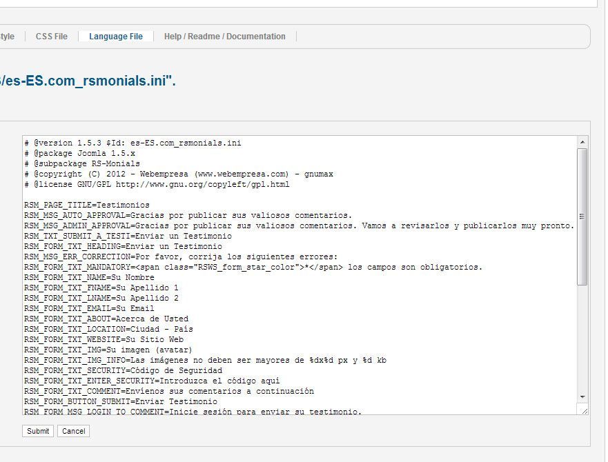

Hola Jhon:
Cuando me he descargado el componente y lo he instalado, en la parte de languages, vienen los dos packs de idiomas y el es-ES....ini también viene en inglés
Pero lo acabo de arreglar, Efectivamente como tu decías me había bajado la traducción para la rama 1.5, la he sustiuido por la traducida para la 2.5 y funciona todo perfecto

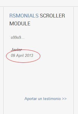

Ahora me queda la última pregunta, espero, en el módulo me sale la fecha en inglés 09 April 2013, y he visto que había dado una respuesta a esa pregunta, pero no localizo el post, me puedes ayudar?

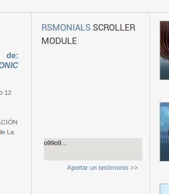

Hola Javier,
Creo que nos estamos liando un poco B)
Tu componente RSMonials ya está es castellano, entiendo que copiaste las cadenas de texto en castellano y las pegaste en el .ini desde dentro del componente o subiste el .ini, ambas opciones llevan al mismo resultado, lo cierto es que yo veo tu formulario en castellano:
Por otra parte veo el módulo de textimonios en scroll de RSMonials, posiblemente con testiominio "vacios" de pruebas que has hecho, pero interpreto que eso es lo que quieres ¿correcto?.
Si lo que quieres decir es que el backend de RSMonials sale en "inglés" (Settings) debo decirte que esto es así, a menos que traduzcas el archivo .ini del componente, pero entiendo que esto no afecta al funcionamiento de tu componente.

Hola Luis: Posiblemente me he explicado mal :blink:
Ya he visto en tus anteriores post a propósito de este componente, del que tu eres el traductor, que estaba traducido el front-end, y que para el back-end, para cuatro opciones que tenía, no te habías puesto fecha de traducción. Es así?
Cambié los .ini por los que tu has posteado para la versión correcta y todo funciona a las mil maravillas, en cuanto al componente se refiere, pero con respecto al módulo la fecha sale en inglés como ves en la captura
Quisiera cambiar ese "April" del mes, por su traducción al castellano

Sobre el tema de la fecha, parece que hay un problema con el código del módulo. Prueba a editar el archivo modules/mod_rsmonialscroller/mod_rsmonialscroller.php y, previa copia de seguridad del mismo, cambia la línea:
setlocale(LC_ALL, $siteLang_RSMSC);
por la siguiente:
setlocale(LC_ALL, 'es_ES');
Respondido : 10/04/2013 8:44 am
Respuestas: 184
Perfecto Pablo!!
