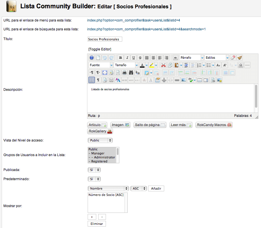

Jaume
Respuestas: 260
Está puesto. te paso pantallazo
Respondido : 04/10/2012 8:15 am
Hola Jaume,
El elemento de menú no es público, porque no se muestra si no se realiza un login en tu sitio web.
Respondido : 04/10/2012 8:20 am
Jaume
Respuestas: 260
YA está público. Más de lo mismo.
Respondido : 04/10/2012 8:26 am
