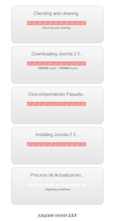

Buenos días!!
ya instale´todo correctamente, pero a la hora de empezar el proceso de actualización del jUpgrade, se me queda pillado.
La url es la siguiente: http://demospie-cp57.webjoomla.es/
Adjunto el pantallazo donde se queda pillado.
A que puede ser debido??
gracias!!
Respondido : 05/10/2012 10:55 am
Hola Antonio,
Es posible que se trate de un problema en la obtención del archivo de Joomla 2.5 desde la forja de Joomla.org, porque la versión no esté disponible, porque haya otros problemas para conectarse o sencillamente porque no tengas suficiente espacio en tu Hosting para que dicho archivo se guarde.
