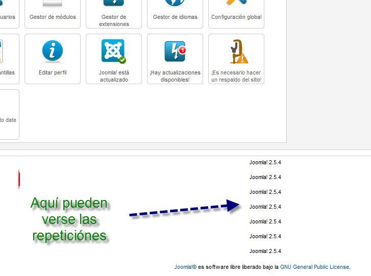

Porque tambien tengo otra incidencia que ya comenté a gnumax, y es que me crea una nueva línea de version de joomla por cada actualizacion instalada ( ver en la imagen)

Realizado el proceso, la incidencia persiste Jhon.
La estructura de tablas dela base de datos está actualizada.
Otra información
Versión del esquema de la base de datos (en '#__schemas'): 2.5.4-2012-03-19.
Actualizar versión (en #__extensions): 2.5.4.
Controlador de la base de datos: mysqli.
63 cambios en la base de datos se han comprobado correctamente.
23 cambios en la base de datos no han alterado el esquema de las tablas y se han saltado.

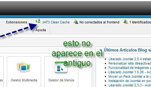

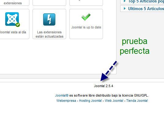

Hecha la prueba recomendada por Luis, el nuevo sitio de prueba funciona estupendamente:
Entre una y otra instalacion observo ésta diferencia en el backend:
Parece que no tengo instalado el JAT3 Clean Caché. ¿Pudiera ser ésto?
Lo que tengo instalado es el plugin Caché Cleaner.
Como obtengo (en su caso) el JAT3 y como instalarlo?
PD: Pues parece que no tenia nada que ver. Instalado el JAT3 y desinstalado el Caché Cleaner, todo sigue igual.

Hola Daber
Has podido solucionar entonces finalmente tu problema?
El JAT3 es un pluging que da soporte a plantillas, algunas plantillas como de Joomlart utilizan esta extensión para la construcción de sus plantillas.
No es estrictamente necesario tenerlo instalado salvo tengas algún template que lo requiera.
