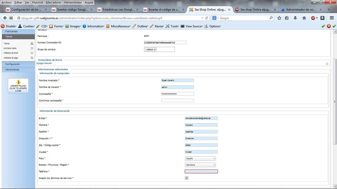

Para definir la dirección de correo que se utilizará en Virtuemart vete a la administración de la tienda y pulsa en el botón Tienda. A continuación pulsa en la pestaña Información Adicional. En el campo E-Mail deberás introducir la dirección de correo con la que trabajará la tienda.

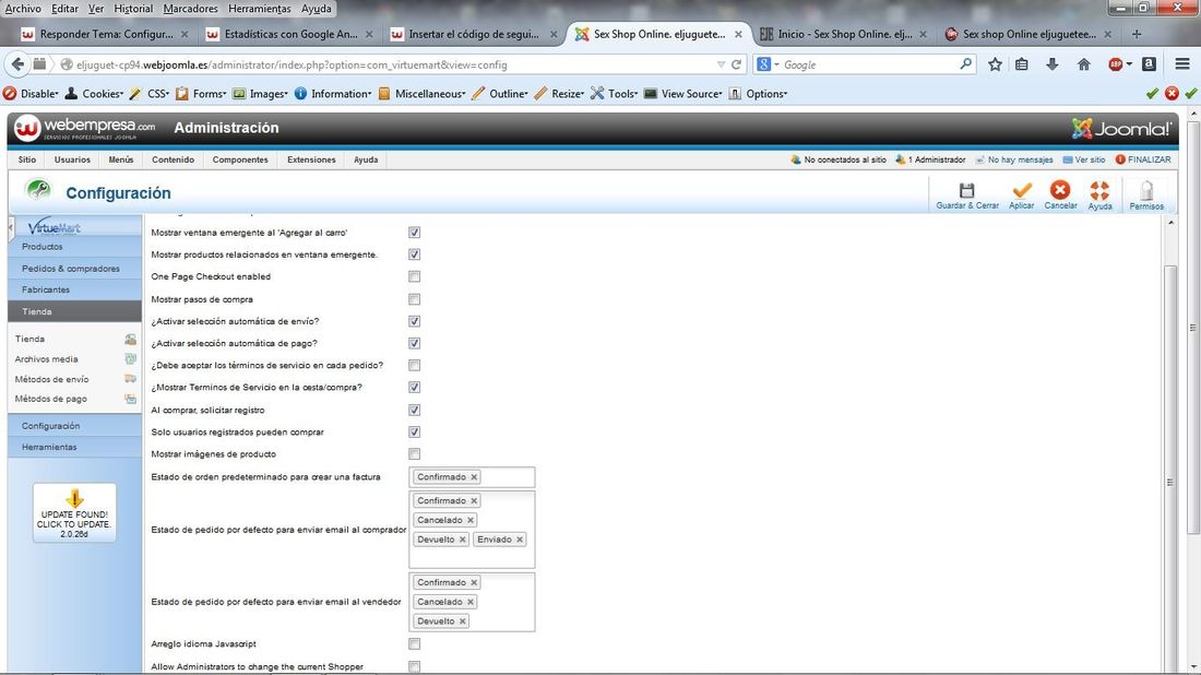

Por otro lado, también deberás comprobar que tienes correctamente configurado Virtuemart para que se envíen esos correos de pedido. Vete de nuevo a la administración de Virtuemart y pulsa en el botón Configuración. Ahora vete a la pestaña Compra y para los parámetros Estado de pedido por defecto para enviar email al comprador y Estado de pedido por defecto para enviar email al vendedor verifica que tienes añadidos todos los estados de pedido.

Disculpad si a continuación os lo expreso de esta forma, pero no quiero equivocarme al hacer esto.
En tienda/información adicional, me aparece mi correo particular, un teléfono 902,y encima en información del comprador sale superusuario y su contraseña, como os adjunto en la captura informaciónadicional.jpg. ¿qué cambios he de hacer?. ¿El correo ha de ser el que utilice en la tienda aparn los pedidos, ejemplo pedidos@midomio.com?
Luego en Confoguración compra me aparece como en esta imagen..compra.jpg.
¿He de añadir, quitar o cambiar algo?.

Hola Toni,
Lo ideal es que utilices una cuenta de correo asociada al dominio de la web de la Tienda, por ejemplo pedidos@dominio.com
Si luego falla algo en el proceso te recomiendo revises lo siguiente:

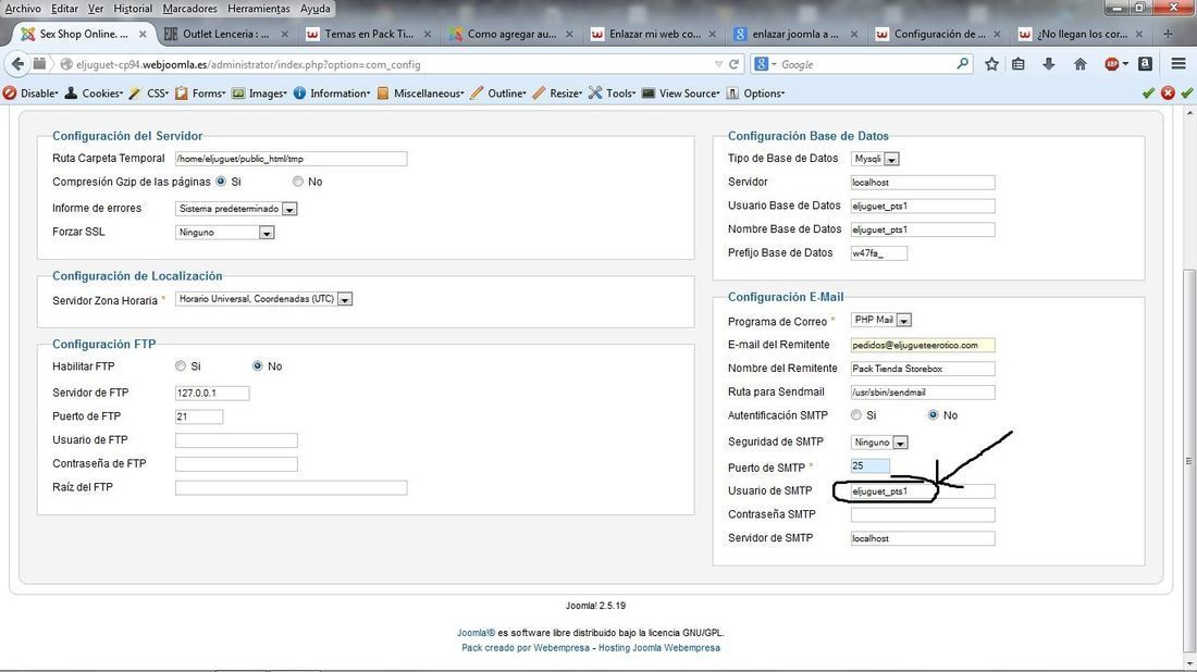

Gracias Luis. Solo una pequeña duda. En la captura que te adjunto te señalo algo que supongo que está privisional. Cuando se cambien ya definitivamemte las DNS a vuestro dominio ¿eso he de cambiarlo?
Respondido : 26/06/2014 10:17 pm
Hola Toni,
No tienes que cambiarlo porque no usas SMTP sino PHP Mail. 😉
