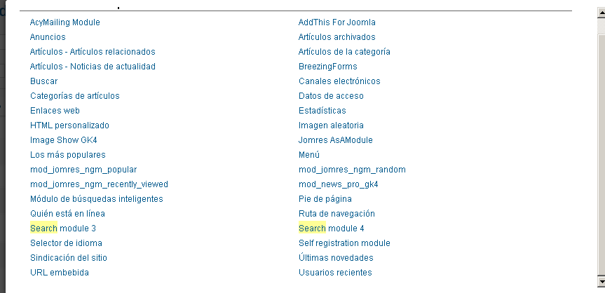

Buenas tardes Jhon,
Yo solo tengo estos dos:
el m3 y m4.

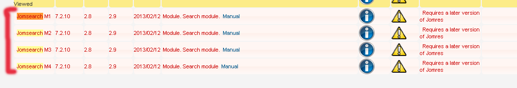

En primer lugar tienes que tener en cuenta que el funcionamiento de los módulos de Jomres tienen un comportamiento especial respecto al del resto de módulos de Joomla.
Mientras que de un módulo de Joomla de un determinado tipo (banners, últimas noticias, etc.) puedes tener las instancias que quieras (varios modulos del mismo tipo) en Jomres solo podrás usar uno de cada tipo, ya que en caso contrario se producirán errores. Es por esto que existen 4 módulos de búsqueda de Jomres.
Para verificar si tienes los 4 módulos instalados vete en la administración de Joomla a Componentes->Jomres y en el menú lateral entra en Main->Plugin manager. En la pantalla que se carga vete abajo del todo y verifica si tienes instalados los 4 módulos de tipo Jomsearch MX (un número en lugar de la X).
De ser así, desde el gestor de módulos deberías de ver los 4 módulos. No habría que crear un nuevo módulo.
Respondido : 04/07/2013 3:05 pm
Respuestas: 2640
Buenas tardes Pablo,
Aquí tienes esta captura donde aparecen los 4 módulos.
Respecto a lo de que me deben aparecer, puede ser, pero no me aparecen.
Saludos, Enrique P.
Respondido : 04/07/2013 3:19 pm
En la captura de pantalla se ve que los 4 módulos están instalados. Si te vas al Gestor de Módulos de Joomla los deberías ver a menos que los hayas borrado.
Es decir, no hay que crear un nuevo módulo, sino que ya tienen que aparecer en el listado de módulos.
Si no lo ves envía una o varias capturas donde se puedan ver todos los módulos que tienes instalados.
Respondido : 04/07/2013 5:12 pm
Respuestas: 2640
Te adjunto una captura de los tipos de módulo que tengo:
Saludos, Enrique P.
Respondido : 04/07/2013 6:45 pm
Hola Enrique,
Realiza la búsqueda en extensiones => gestor de extensiones => gestionar y busca search por ejemplo
Respondido : 04/07/2013 11:45 pm
Respuestas: 2640
Estos son los que tengo:
Saludos, Enrique P.

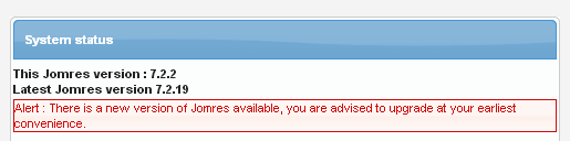

Hola Enrique
Es posible que necesites actualizar los plugins de jomres, o el propio joomres, tal como figura en la pantalla adjunta que enviaste anteriormente
El mensaje indica que requiere la última versión de Jomres, realiza un backup prueba actualizando tu jomres.

Respuestas: 2640
Puedo actualizar solo esos plugins, es que ya he actualizado y me dio varios errores por eso he vuelto a la versión anterior.

HOla Enrique
Al parecer los plugins que tienes instalados son más actuales que la versión de jomres que tienes, tendrías que desinstalar estos plugins e instalar plugins compatibles con la versión de Jomres
