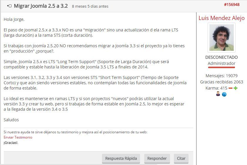

Habiendo llegado hasta este punto, estoy dudando en seguir ya que he leído vuestro siguiente comentario en el foro sobre esperar a la versión 3.4. (adjunto pantalla)
Bajo vuestro punto de vista, y sabiendo que no tengo ninguna prisa por cambiar de la versión 2.5.28. ¿Sería mejor esperarme para migrar a la 3.4, sin pasar por la 3.3.6? O es aconsejable hacerlo ya mismo.

No debes esperar, puedes y es recomendable hacer el cambio, el post que haz puesto en captura es de hace mas de 8 meses.

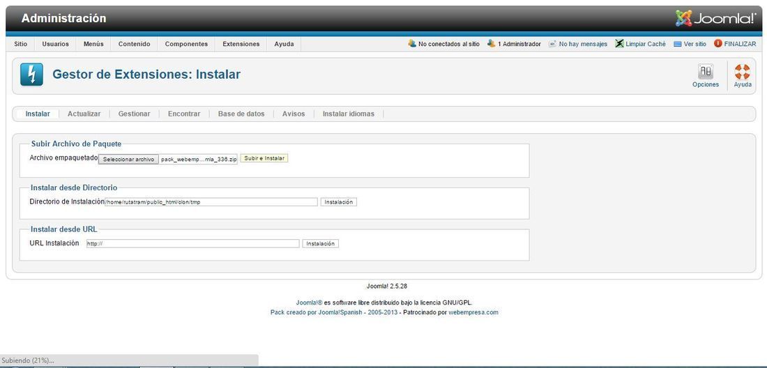

Estoy intentando realizar el cambio como explicáis en vuestro vídeo: (). Y no me deja a través del componente "actualizar joomla". Adjunto pantallas.
También he probado a traves del gestor de extensiones subiendo e instalando el archivo zip que ofreceis en el siguiente enlace: ( https://www.webempresa.com/descargar-joomla-3.html), pero tampoco me lo permite.

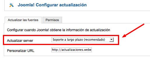

Prueba a cambiar por la opción que te adjunto en captura.

Desde un principio lo hice como explica el vídeo con el soporte corto.
Pero aún cambiando al soporte de largo plazo, como me indicas, sigue sin aparecerme la última versión en el componente "actualizar Joola".
Probando después de intentar subir e instalar vuestro archivo zip del pack 3.3.6 en el gestor de actualizaciones me sale la siguiente instrucción en el componente "actualizar joomla".
JInstaller: :Instalación: No se puede encontrar el archivo de configuración XML.

Prueba a descargarte el siguiente archivo de actualización en instálalo en tu Joomla 2.5 desde Extensiones->Gestor de Extensiones, como si de una extensión se tratase:
https://github.com/joomla/joomla-cms/releases/download/3.3.6/Joomla_3.3.6-Stable-Update_Package.zip
Recuerda que esto debes hacerlo en un clon de tu web real o habiendo hecho antes una copia de seguridad completa de la web.

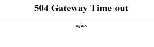

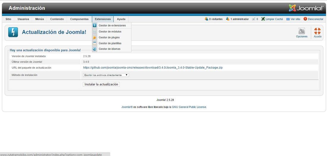

Tras varios intentos sin éxito para completar la actualización de la versión 2.5.28 a la 3.4 por salirme repetidas veces la pantalla en blanco con el error "504 GATEWAY TIME-OUT" , ahora mismo me encuentro en el punto de; (a) haber clonado la web original. (b) tener descargado el archivo con la plantilla Favourite. (c) tener disponible la última versión de Joomla en el backend "componentes/actualización de joomla". (Adjunto pantalla)
Mi problema es debido a que no tengo claro el orden a seguir para llevar a cabo los pasos y que no me aparezca la pantalla blanca. Por eso mi consulta es:
1. ¿debo primero subir e instalar la nueva plantilla "favourite" aún estando en la versión 2.5.28, y antes de instalar la actualización de la versión 3.4?
2. ¿Cuál es la forma más rápida y fácil de averiguar que todas las extensiones que hay en el gestor son compatibles con la nueva versión 3.4?

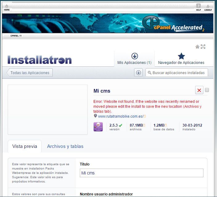

3. Y por último, en el transcurso de lo realizado anteriormente para conseguir tener disponible en el backend, (pero sin actualizarla), la versión 3.4. Me ha surgido el problema de no poder entrar en la extensión de akeba backup. Saliendo el error que os adjunto en la pantalla "1".
Podríais indicarme si al actualizar la web se arreglaría el problema, o ¿debo de hacer alguna otra cosa al respecto para volver a visualizar el akeba?

1. Debes primero migrar a Joomla 3 y luego instalar la plantilla.
2. La única forma es averiguar uno a uno en tu Joomla que extensiones utilizas y luego buscar en el Joomla Extension Directory si se encuentra disponible.
3. Prueba a desinstalar el Akeeba backup, y luego realiza la actualización
