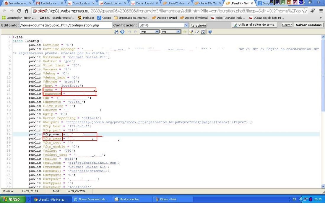

he dicho comprendido, pero no del todo, lo he vuelto a mirar, envío captura, como dices una cosa es el usuario y contraseña de la base de datos y otra de la entrada en la administración que está encriptada, esto comprendido, el caso es que como puedes ver en la imagen, el user y pasword que están en las línea 13 y 14 son los datos de base de datos pero los segundos en las líneas 24 y 25 son los de entrada a la administración antiguos y la contraseña está sin encriptar. Esto tiene que ser así?

Hola María
Los datos de las líneas 23 y 24 no es necesario que los pongas ya que por defecto, como ves en la línea 27 el ftp esta deshabilitado, igual si lo habilitas no funcionará en nuestros servidores por temas de seguridad.
Es decir a través de esta funcionalidad de joomla puedes instalar extensiones por ftp, pero no es muy usuado.

ya he realizado el clon, finalmente no he tocado estas líneas ya que en la 27 el ftp está dehabilitado, las contraseñas van correctas.
No las he tocado porque me ha quedado una duda, yo comentaba de user y pass en las líneas 24 y 25 y en la respuesta Jhon me dices de las líneas 23 y 24, no me he atrevido a tocarlo, preguntaros si lo dejo como está o tengo que borrarlas y si es así preguntaros si son la 24,25 o la 23,24.

Lo que puedes hacer es eliminar los valores del usuario y contraseña del ftp, es decir que te quede algo así:
	public $ftp_user = '';
	public $ftp_pass = '';
De todas formas, ten en cuenta que tampoco es necesario hacer este cambio, ya que tienes el ftp deshabilitado en Joomla, lo cuál es normal.
