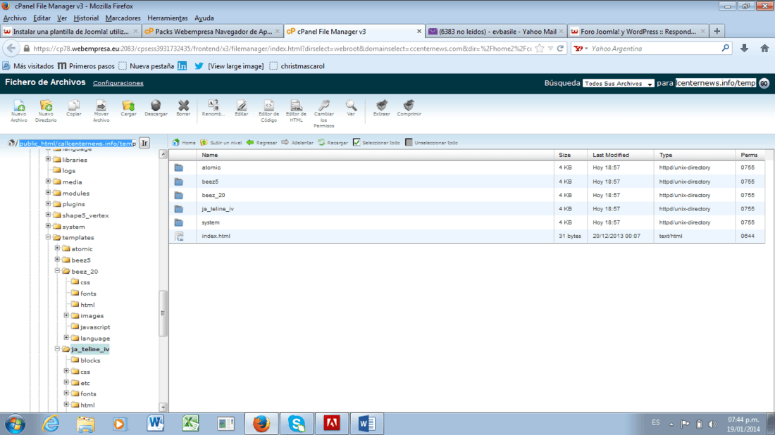

Hola Luis,
La he instalado en la ruta: public_html/callcenternews.info/temp
Te adjunto un print de la pantalla para que lo veas. Gracias!
Respondido : 19/01/2014 11:45 pm
Hola Elsa,
Me indica un Técnico de Soporte que en la carpeta /public_html/callcenternews.info tienes una web que muestra un Pack Joomla 2.5 básico:
Y que luego tienes otra carpeta /public_html/www.callcenternews.info pero que está vacía y no hay ningún "quickstart" en ningún sitio de tu Hosting, que por cierto, me comenta el técnico que lo tienes un poco "liado" de carpetas mezcladas de imágenes, etc., que seria bueno que organizases un poco.

Tu dices que subiste un archivo quickstart a la carpeta /public_html/callcenternews.info y esa carpeta lo que tiene es una web Joomla 2.5 básica, sin datos de ejemplo y no hay ningún quickstart.
¿Puedes decir el nombre exacto del archivo "quickstart" que has subido y la carpeta "exacta a la que lo has subido?
Sabiendo estos datos podremos decirte si está o no está y cual es el proceso de restauración.

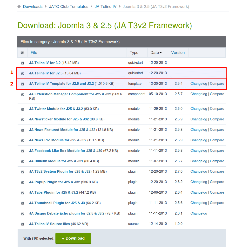

Hola Elsa,
Es importante que sepas diferenciar entre "instalar una plantilla" a instalar un "quickstart" ya que muy probablemente estés tratando de instalar un "quickstart" como si fuese una plantilla y eso sencillamente "no es posible" y lógicamente el vídeotutorial que estés siguiendo no servirá como guía.
Te lo explico en base a esta captura:
1. Es el archivo que tu has facilitado a soporte (según me indica un Técnico) y ese archivo NO se puede instalar desde el Gestor de Extensiones, Instalar.
2. Es el archivo de la plantilla, el que entiendo que si quieres instalar, desde el Gestor de Extensiones, Instalar, para luego desde el Gestor de Plantillas poder activar esta plantilla en lugar de otras que tengas instaladas en la misma web.
¿Has aquí todo correcto?.
Si es afirmativo, entiendo que lo mejor es que sigas la consulta en Soporte que es donde me indica un Técnico que tienes abierta la incidencia.
