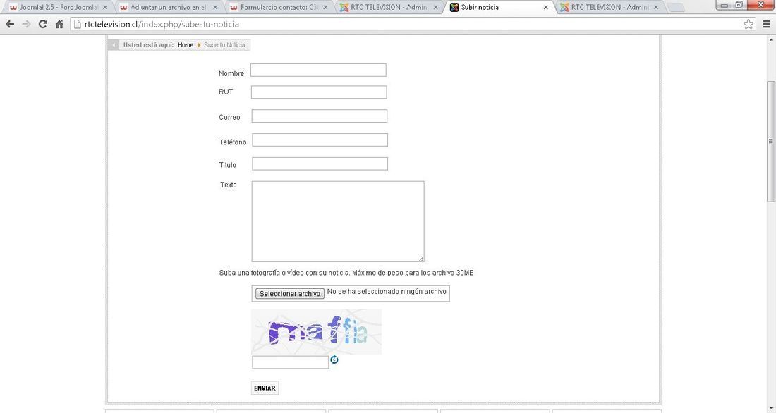

El formulario, además de precisar que se adjunte un archivo ¿requiere de otras funcionalidades?, ¿que tipo de campos contempla?, ¿puedes facilitarnos una captura del actual?.
Respondido : 30/03/2013 12:08 am
Respuestas: 151
disculpen por la demora
esta es la captura del formulario
solo necesito que pueda adjuntar el archivo al correo o que me mande en forma de link de descarga el archivo del archivo subido al servidor
como les contaba mas arriba no me funciono el codigo que facilito pablo porque me llega una url que no me lleva a ningun lado.
la única manera de poder ver el archivo es escribiendo este link (pero yo quiero que venga el link ya modificado y nose donde hacer eso en el codigo de arriba)
rtctelevision.cl/media/breezingforms/uploads/daddy_yankee_ft_jory_arcangel_j_alvarez_randy_yaga_y_mackie___mas_-_bien_comodo__ecrd_com_.mp3
y lo malo de ese link es que hay que escuchar la música desde la misma web y hay una opcion que arroja el quicktime pero hay que comprarlo la gracia es generar un link en el correo que al precionarlo de lleve a la pagina y se te abra la ventana de donde guardar el archivo no escucharlo desde o verlo desde la misma pagina.
