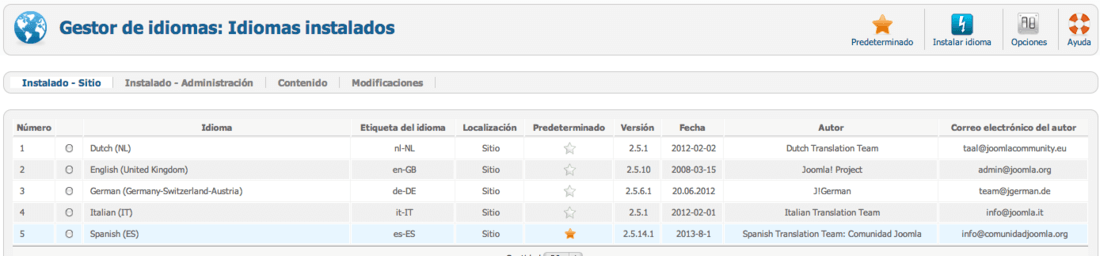

La plantilla que tengo instalada creo que no tiene el contenido en español (adjunto pantalla)
Es necesario tenerlo en español el contenido o solo con el sitio, que esto si lo tengo en español, valdría
Y como puedo instalar el contenido en español, la pagina no es multilenguaje a si que no necesitaría los demás idiomas
Muchas gracias.

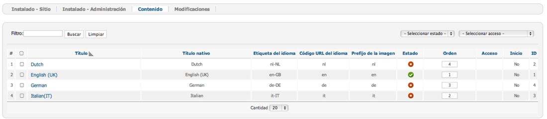

Hola Carlos
Veo que ya tienes tu sitio web en español, sólo adicionalmente en tu pantalla de idiomas => contenido , deberías tener habilitado español
Luego con respecto a la traducción, tal como te indicaron necesitas crear otro archivo y empezar a traducir, Puedes realizar este proceso de manera manual o ayudarte de alguna extensión de traducción , revisa por ejemplo :
No es necesario que habilites mulltiiomas para esto, simplemente traduciras los textos de una extensión en español.
