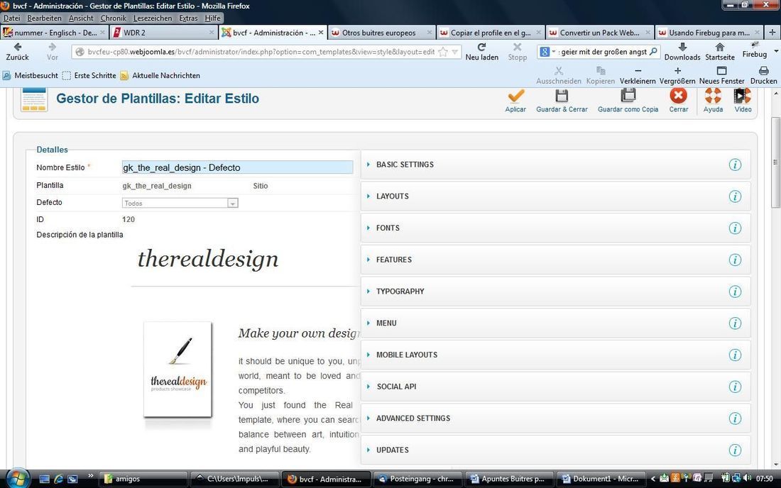

Minuto 12:27 crear un profile "clone".
Mi plantilla no tiene el mismo aspecto (mira al anexo) y no puedo encontrar donde puedo crear un profile "clone"

Hola Juan,
En tu caso es diferente ya que la plantilla es otra. Lo que tendrías que hacer simplemente es en el gestor de plantillas seleccionar la plantilla gk_the_real_design - Defecto y en el menú presionar duplicar, uno tendrás que seleccionar español y el otro para ingles.
