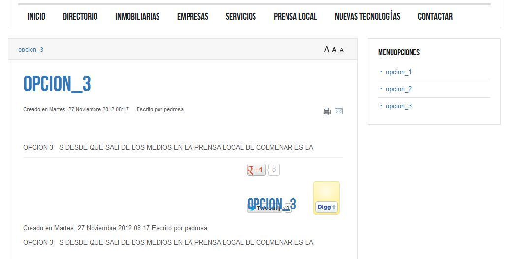

he creado un nuevo menu de opciones, (opcion1, opcion2,opcion3) con enlace a artículos simplres, mi sorpresa es si quiero que se muestre como un modulo a la derecha en menu asignado, no sale dicho menú.
si en el mismo modulo en asignación de menu, le activo cualquiera opción del menu principal, es cuando sí sale en menu que quiero, pero, únicamente si selecciono cualquier opción del menu principal, no sé si me he explicado bien.

me he creado en la wen www.empresascolmenar, un nuevo menu "menuOpciones", dicho menu quiero que aparezca a la derecha, con un nuevo módulo que me he creado (como menu) cuando se teclea un artúculo cualquiera; pues cuando tecleas en artículo sale dicho artículo pero a la derecha no sale el menu nuevo.
eso sí, si en el modulo nuevo que me he creado, asigno cualquier opción del menu principal, entoces sale el menu a la derecha con las opciones correspondientes, repito, únicamente si en el módulo asigno cualquier opción del menu principal.

el menu para ver está en:
http://www.empresascolmenar.com/index.php/opcion-3
(ahora sale porque está asignado una opción del menu principal, si la quito el menu no sale en dicho artículo)

Hola Diego,
Los módulos tienen que estar relacionados con elementos de menú, y a ellos se asignan, no se puede asignar a un artículo.
Si en un determinado artículo no se visualiza el módulo, crea un elemento de menú del tipo artículo que apunte a ese artículo en cuestión, y luego editas el módulo asignándolo a ese elemento de menú creado.

si si se ve peerfectamente, pero, he desasignado en el módulo menuOpciones la casilla de empresas y ahora ya no se ve el módulo en el artículo mencionado.
http://www.empresascolmenar.com/index.php/2011-08-19-13-59-20/fotografia/33-servicios-fotograficos
http://www.empresascolmenar.com/index.php/2011-08-19-13-59-20/fotografia/index.php?option=com_content&view=article&id=45:opcion-1&catid=2:uncategorised
en resumen, si en el módulo, únicamente asigno los intem del menu de opciones, no funciona, no se ve dicho módulo.
si activo cualquier opción del menu principal (el horizontal empresa, servicios, contactar,,,) si ve dicho módulo en el artículo.

Hola Diego,
Si "Servicios Fotográficos" es un artículo y no un ítem de menú, es lógico que no se muestre el menú en ese ítem ya que solo se asocian menús y no artículos, sean de Joomal o de K2.

Lo que quiero decir es:
Tengo dos menús el principal con sus minués y submenúes, que cada uno de ellos lleva asociado los artículos correspondientes, hasta aquí bien.
Algunos de los artículos cuando son visualizados a al derecha salen módulos, de publicidad, de etc.
Ahora he creado otro menú “menuOpciones” con tres opciones, “opcion1, opcion2, opcion3” que cada uno de ellos lleva asociado su artículo correspondiente, “artículo1, artículo2, artículo3” hasta aquí bien.
Me he ido a los módulos y me he creado uno de menú y le he dicho en opciones básicas en Seleccione menú, el menú que he generado “MenuOpciones”, y más abajo en menú asignado, le he dicho que los seleccionados, y únicamente he seleccionado los de menuOpciones.
Lógicamente es imposible que se vea algo que no se ha creado o que no puede ir ya que los artículos que van asociados a las opciones del menú, no se pueden pichar en ninguno lado,
Pero, si en cualquier artículo que cuelga del menú principal por ejemplo “Servicios” y dentro de servicios la opción de fotografía, dentro de ese artículo he incluido un texto “Ir a la opción 1” con el enlace al artículo 1 (recordar del menuOpciones), y se va perfectamente a dicho artículo, pero el módulo generado (recordar el modulo “menú”), no se ve

HOla Diego
Lo que puedes hacer es crear estos ítems de menú de tus artículos adicionalmente en otro menú , puede ser el propio menú principal, de esta manera podrás seleccionarlos en el módulo.
Otra opción sería que lo muestres cuando se muestra el menú fotografía.
