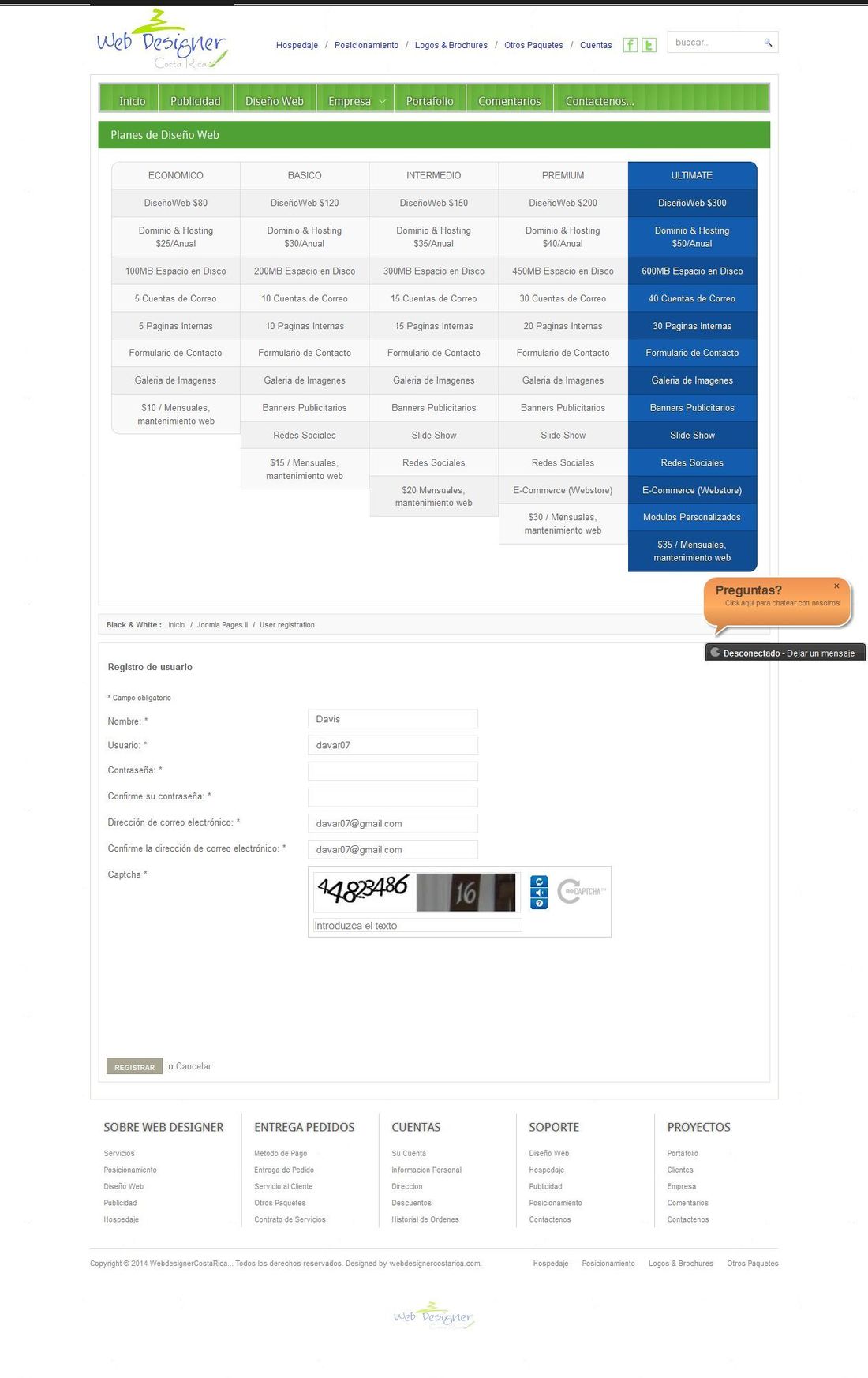

Cuando le doy al link Crear una Cuenta en el modulo User K2, me redirecciona al contenido que tengo para el item Diseño Web del menu principal, lo que deseo es que el formulario de registro de usuarios aparezca solo en una pagina, envio capturas, gracias.

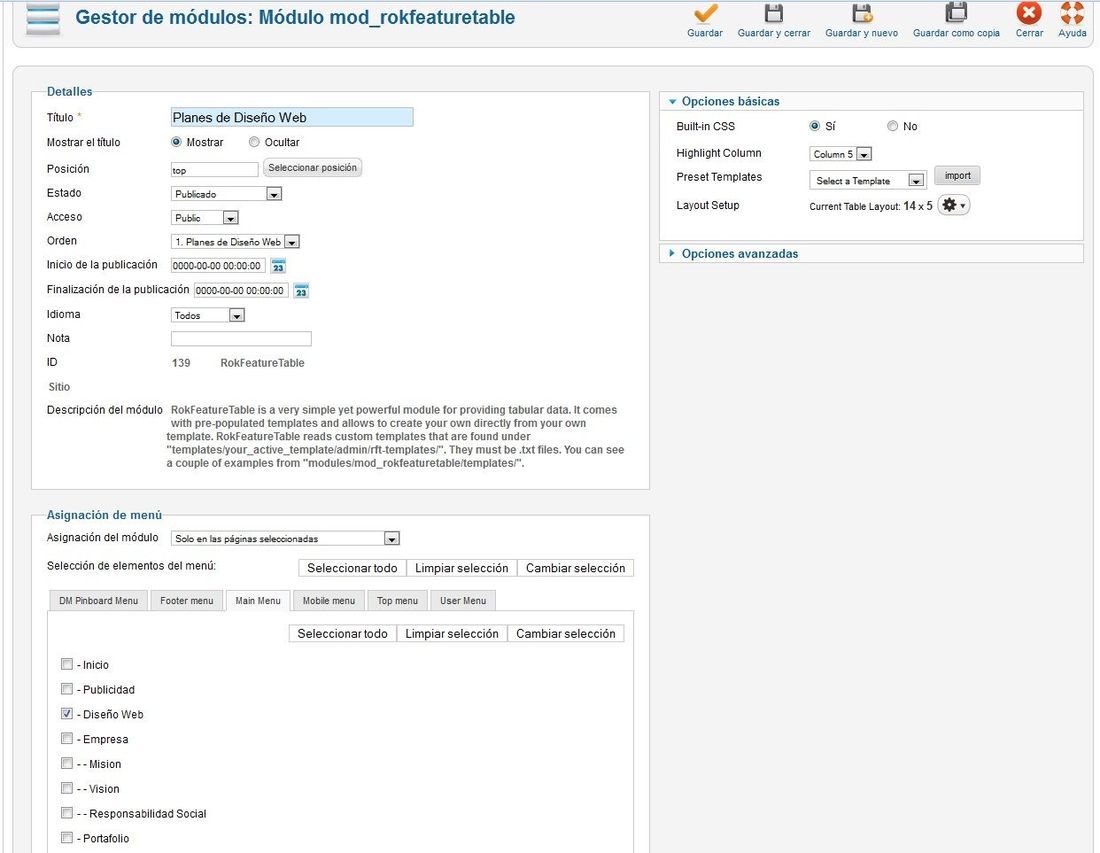

El modulo de planes de diseño parece que se esta publicando en todas las paginas, prueba a solo publicarlo en el ítem de menú correspondiente de dicho articulo.

Verifico que el modulo de la parte superior o planes de diseño web se encuentra publicado en la posición top, adjuntanos una captura de las asignaciones de los items de menú de ese modulo.

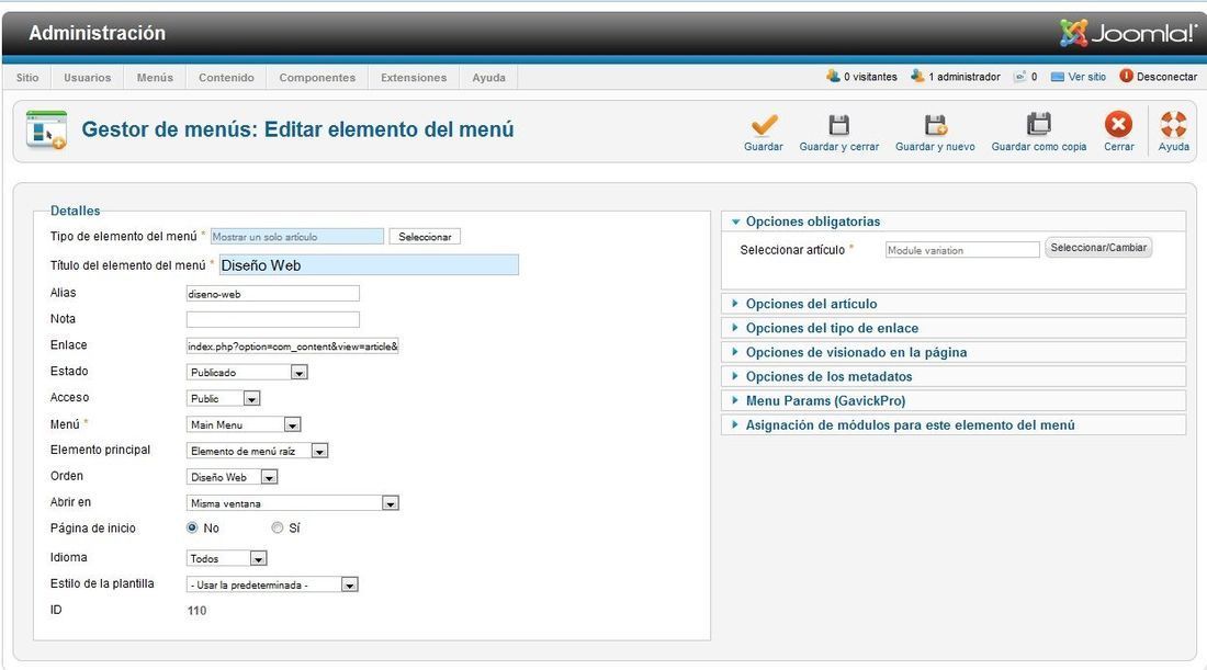

El modulo que me esta dando el problema es el que esta en la pestaña del menu principal llamado Diseño Web.

Hola Davis
Tal como te indicó Johnny, desde gestor de módulos, ubica este módulo y luego sólo asignale las páginas en donde quieres que sea visible.

Estoy revisando las paginas que seleccione en donde quiero que aparezca el modulo, pero solo la tengo apuntada hacia Diseño Web, les envio captura!

Hola Davis
Esto en el Tab de mainmenú, en los otros tabs asumo que igula no estan seleccionados
Es posible que haya un problema con este módulo, despublica el módulo y verifica si te sucede lo mismo, por otro lado duplica el módulo o crea uno nuevo y asignale al ítem de menú y verifica si el problema aún persiste.

Correcto esto solo en el tab de mainmenu, los otros no estan seleccionados.

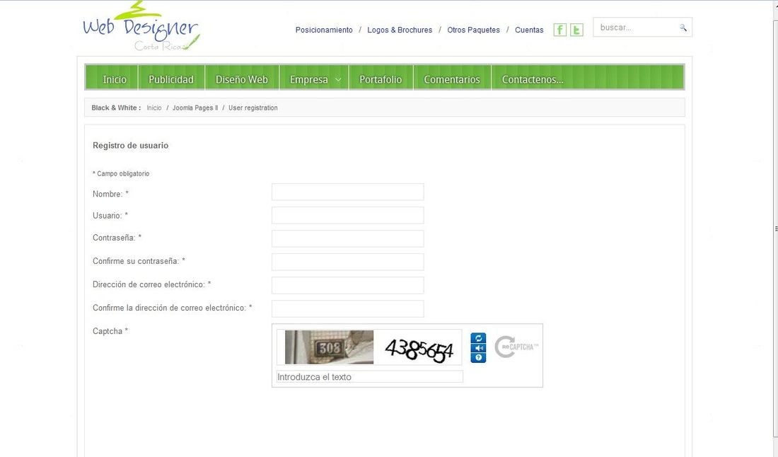

Acaba de despublicar el modulo y ya no me sucede lo mismo, ahora se ve como quiero que quede, envio captura.

Hola Johnny, no al contrario todavia no lo he resuelto porque ahora no me aparece el modulo desabilitado en la pestaña Diseño Web, al desabilitar el modulo para que solo me aparezca el formulario de registro, el mismo ya no me aparece en la pestaña main menu

Antes estaba publicado en la posición top. Ahora prueba a cambiarlo a otra posición de la parte superior por ejemplo top1
Asegúrate de que solo este seleccionado al ítem de menú Diseño Web.

Johhny lo habilite en esa posicion top1, pero volvio aparecer en el formulario de registro :dry:

Me sigue pareciendo un problema de selección, en las pestañas:
Revisa por ejemplo si en User Menu tienes alguna selección. Tienen que estar todas desmarcadas, unicamente Diseño Web debe permanecer seleccionado.

Era eso, estaba habilitado una casilla en User Menú, ya quedo solucionado, ahora si podemos darlo por cerrado el hilo, muchas gracias!
