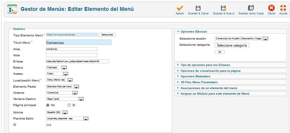

En principio sí tengo creado un item en el menú inferior que enlaza a la busqueda de Sobipro. De las 3 opciones que me dan en el enlace del Item a Sobipro marqué formulario de búsqueda. Y luego tengo otro item para Altas de registros en Sobipro con el que escogí Añadir formulario de Alta. Entiendo que en principio está bien. (Te adjunto imagen)
SobiPro
Sección o categoría de SobiPro
Función de búsqueda
Añadir formulario de entrada

El menú que aparece con el nombre Contenido solo visible a usuarios registrados es el menú asignado a Todos los idiomas, el cual tienen este único Item, que viene a corresponder con el Inicio.
Pero como puedes ver en la imagen que adjunté el Item del menú inferior correspondiente a la búsqueda de Sobipro está asignado al idioma Español y al estilo de plantilla correspondiente a Español. En el gestor de plantillas también están estos items marcados en la plantilla para español.

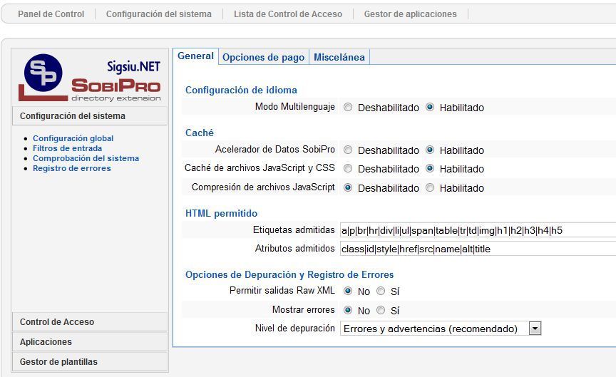

En Sobipro tengo Multilenguaje activado.

Creé un item de menú para Sobipro. Me salen 3 opciones para crear dicho item y creo haber escogido las correctas en cada caso.
Función de búsqueda

Por otro lado, indicabas que habías activado un parámetro de multilenguaje en el Sobipro. Envía una captura de pantalla donde podamos ver la configuración.

Disculpa. Sin url amigables tampoco funciona. Adjunto pantallazo de la configuración multilenguaje en Sobipro. (En el otro hilo sobre otros problemas de sobipro hay más pantallazos de configuración, por lo que no los adjunto aquí, pero si lo deseas los subo también a este hilo)

Viendo la url no amigable es extraño que no cargue el menú ya que en la propia dirección se le está indicando el lenguaje (lang=es). Tendrías que probar a desactivar el Modo Multilenguaje en Sobipro para ver si surte algún efecto.
En caso contrario, te recomiendo que consultes directamente a los desarrolladores del Sobipro para ver si saben la causa de este problema.

En cuanto al problema de menú no lo he podido solucionar desactivando el modo multilenguaje en SobiPro. Si doy con una solución os informo.
