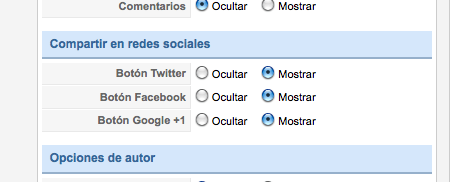

Luego verifica si en la pantalla de configuración de categoría , en la sección de Opciones de visualización del ítem => Compartir en redes sociales tienes habilitado las tres redes, tal como se muestra en la imagen adjunta.

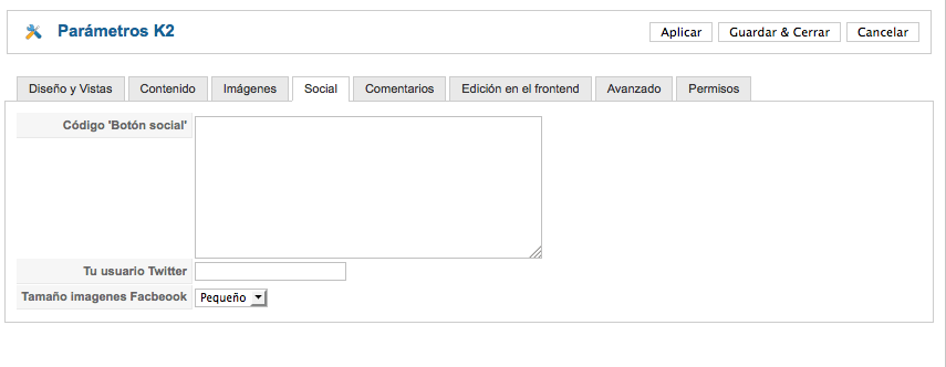

Facilítanos una captura de la configuración que tienes actualmente en los parámetros de las redes sociales de tu k2.

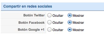

Hola Johnny, aquí la incluyo, supongo que te refieres a esto:
Edito para añadir la captura de la configuración de la categoría. Las de los items están en "heredar de categoría"
Respondido : 05/09/2012 10:04 pm
