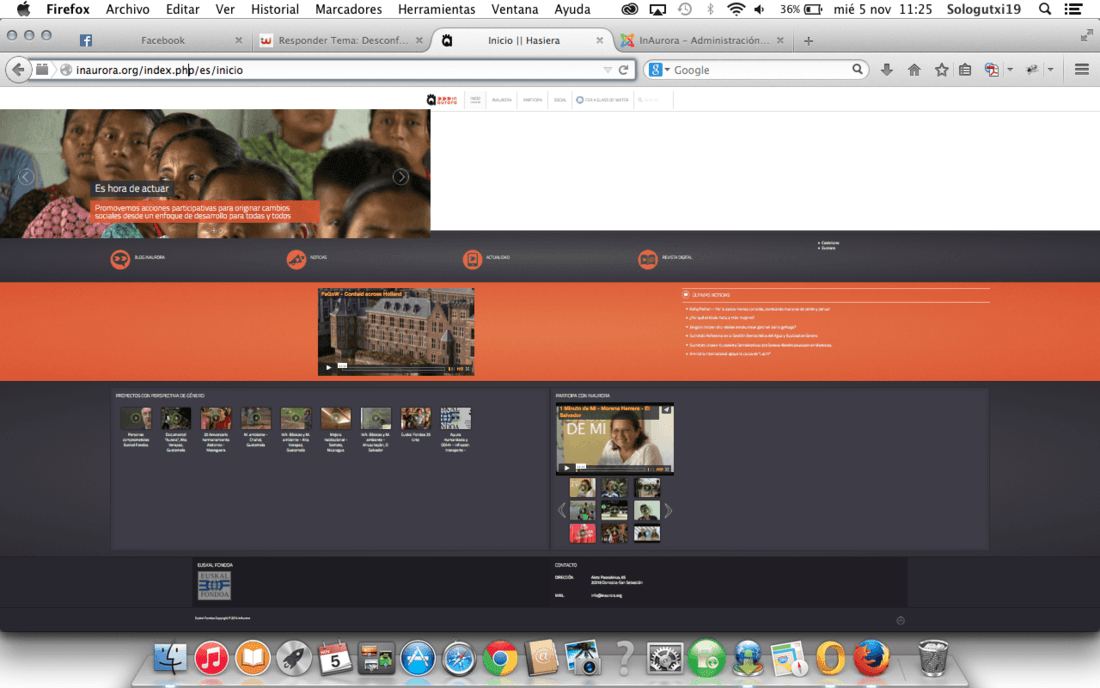

Hola John
Los módulos "últimas noticias" , "noticias" y "etiquetas" sí que aparecían antes.
Te envío un pantallazo con el zoom abierto para que veas toda la pantalla de inicio y dónde debería ir colocado cada módulo. (al abrir al máximo el zoom cambia la aparienci apero en el zoom correcto se ve OK)
Otra apreciación: la dirección al entrar en la web sería ésta: http://inaurora.org/index.php/es . Así sale desconfigurada. Pero si a esa dirección le agragas la palaba "inicio" de tal forma que queda así: http://inaurora.org/index.php/es/inicio verás cómo la apariencia es la correcta.
Espero que te sirvan de ayuda mis orientaciónes para detectar el problema.
