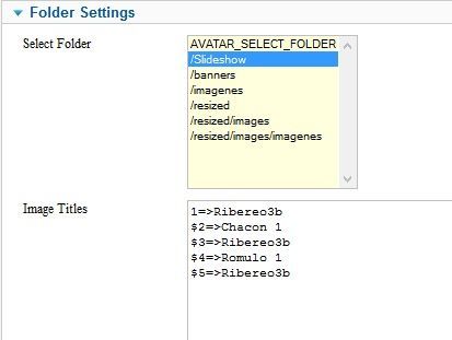

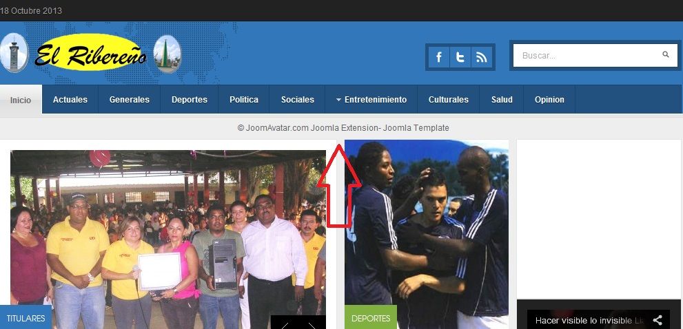

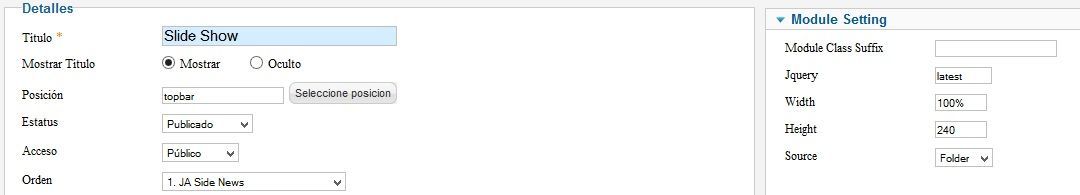

Buen día, gracias a Johnny Heredia Montiel decidí probar la extensión Avatar Slide Galleria y la instale sin embargo no se muestra, y no estoy muy familiarizado con el JQuery y al parecer esta extensión lo utiliza. No estoy seguro de que el JQuery sea el problema, en fin, agradecería que me ayudaran a solucionar esto.
Lo demas en appearance settings en slide settings y data settings esta por defecto. Tambien el pluggin ya esta activado.
Pero lo unico que muestra en la pagina es esto.
De antemano muchas gracias.

Ya probe lo que dice ahi desde que lo instale pero igual no muestra nada :unsure: Una pregunta, tengo que instalar JQuery? :whistle: :dry:
Respondido : 18/10/2013 8:42 pm
Hola Mario
No es necesario que cargues jquery, el módulo lo carga de manera automática desde google cuando el parémtro esta en latest
Veo que me sale un error en firebug
"NetworkError: 404 Not Found - http://www.ribereno.com/modules/mod_avatar_slide_galleria/assets/js/galleria.classic.cs s"
Es posible que no se haya instalado correctamente, prueba reinstalar la extensión
