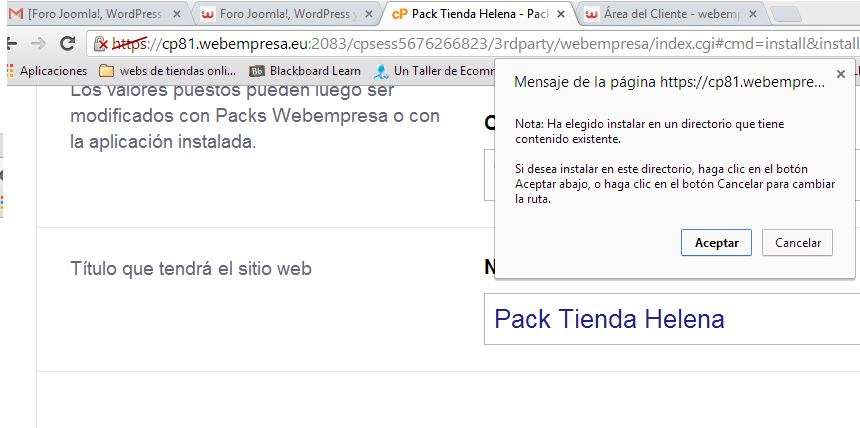

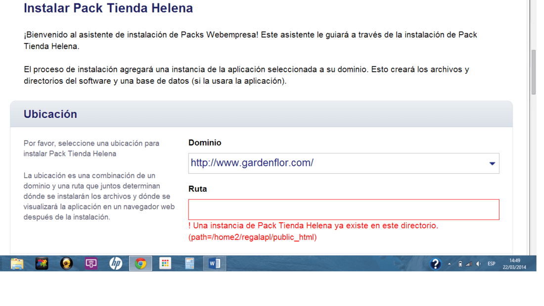

Hola, considerando las recomendaciones de Jonny, aún no me permitía tener acceso al área de administración de la nueva plantilla. Así que opté por mirar de nuevo el comentario de Luis y efectivamente, tenía el dominio adicional, así que procedí a eliminarlo y luego a apuntarlo, pero el problema vino al intentar instalar el pack helena nuevamente (considerando el dominio apuntado), ya que no me permite crear la plantilla para el dominio gardenflor.com. Adjunto capturas de pantalla con mensajes de error.
Muchas gracias y un saludo
Respondido : 22/03/2014 2:56 pm
Seguramente tienes una web en el public_html.
Te recomiendo que envíes un ticket a soporte a través de tu área de clientes para que revisen el problema.
