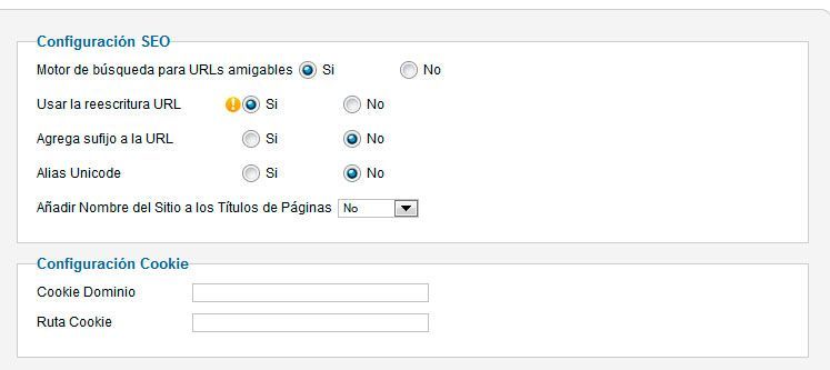

Actualmente el "site-2" está en marcha en otro hosting hasta que haga el cambio, con lo cual para conservar las url's amigables que ya están publicadas actualmente he dejado los mismos nombres en el campo alias para que sean exactamente iguales. Pero he visto que no quedan igual. Te pongo un ejemplo, actualmente hay una url que es así:
http://www.site-2/asesoramiento.html
Y ahora por lo que veo me quedará así:
http://www.site-2/asesoramiento /"nombre del alias de item de menú"
Entiendo que todo esto tiene que ver con la configuración que tenga en la configuración global de joomla, te adjunto imagen de como lo tengo configurado.
Hay alguna manera de solucionar esto o tendría que recurrir, una vez hecho el cambio, a redireccionar todos los enlaces.
Mil gracias.
Jordi.

Hola Jordi,
Que te aparezca en uno .html y en el otro no, es debido a la activación del parámetro agregar sufijo a la url.
Y que en la segunda url se muestre en vez de asesoramiento.html con site-2/asesoramiento/alias es porque debes tener una estructura distinta en los menús o categorías, de ahí que intercale la palabra asesoramiento.
Para establecer redirecciones en caso necesario, puedes utilizar el componente Redireccionar que Joomla! 2.5 incorpora por defecto:
