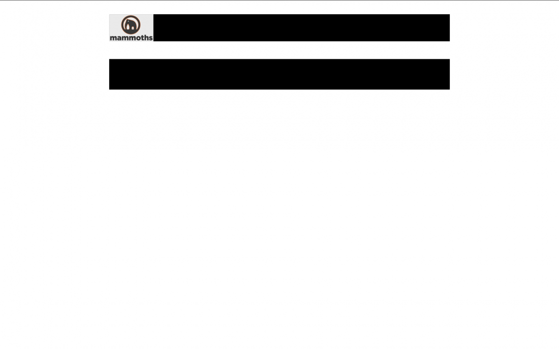

Al restaurar la antigua, akeeba hace todo el proceso correcto pero al abrirla solo se ve lo que hay en la captura de pantalla. No me accede al backend redirige a la raiz (de la nueva).

Tal como te comenté, ambas webs deberían funcionar en PHP 5.4 sin problemas
Si te aparece una pantalla en blanco posiblemente debe ser por otra cosa, tendrías que revisar el archivo error_log y ver si se generan errores recientes.
Tendrías que enviarnos las urls de ambas web la web nueva y la web antigua para revisar , entiendo que ambas se encuentran en una misma cuenta de hosting con PHP 5.4
