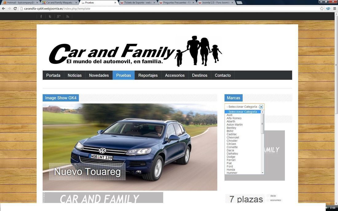

Hola, este es mi primera consulta, no se muy bien si es aquí o no...bueno...estoy usando el modulo k2 tools, una " caja de selección de categorías " pero quería saber si hay manera de cambiar el texto que viene por defecto "seleccionar categoría " por " seleccionar marca " ya que tengo creada las categorias por marcas...
No se si sera posible de manera sencilla, o requerirá algo de programación.
Muchas gracias.
[attachment:1]C:fakepathProblema k2 tools_16_01_2013.jpg[/attachment]

Hola Tarek
¿Nos Vuelves a subir la imagen que has enviado antes. prueba con otro navegador si el Firefox no te deja. Chrome funciona bien.

HOla Tarek
Asumo que te refieres al combo de selección, te sugiero que busques los archivos de idiomas del módulo y verifica si tiene alguna constante con este texto de Seleccionar Categoría.
Te recomiendo habilitar tu sitio, actualmente esta en mantenimiento y no podemos ver lo que comentas, te sugiero habilitar un usuario para ver el front-end de tu sitio web, revisa el siguiente artículo :

Hola Jhon, he creado un usuario para que podais entrar offline, y veas concretamente el problema.
Efectivamente me refiero a ese combo de selección, he buscado esos archivos que me comentas y no encuentro nada...seguramente no se bien donde buscarlo... :s

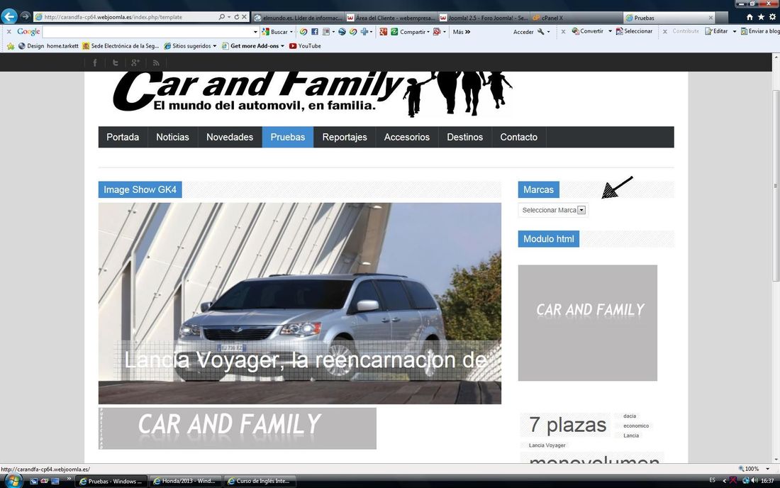

Hola otra vez, he conseguido localizar el texto " seleccionar categoría " y cambiarlo por " seleccionar marca " pero con firebug y de ahí ya no se como localizar ese archivo. No se si me podeis ayudar con eso o es cosa de programacion...Os dejo una imagen de pantalla.

no se porque no puedo agregar la imagen...
