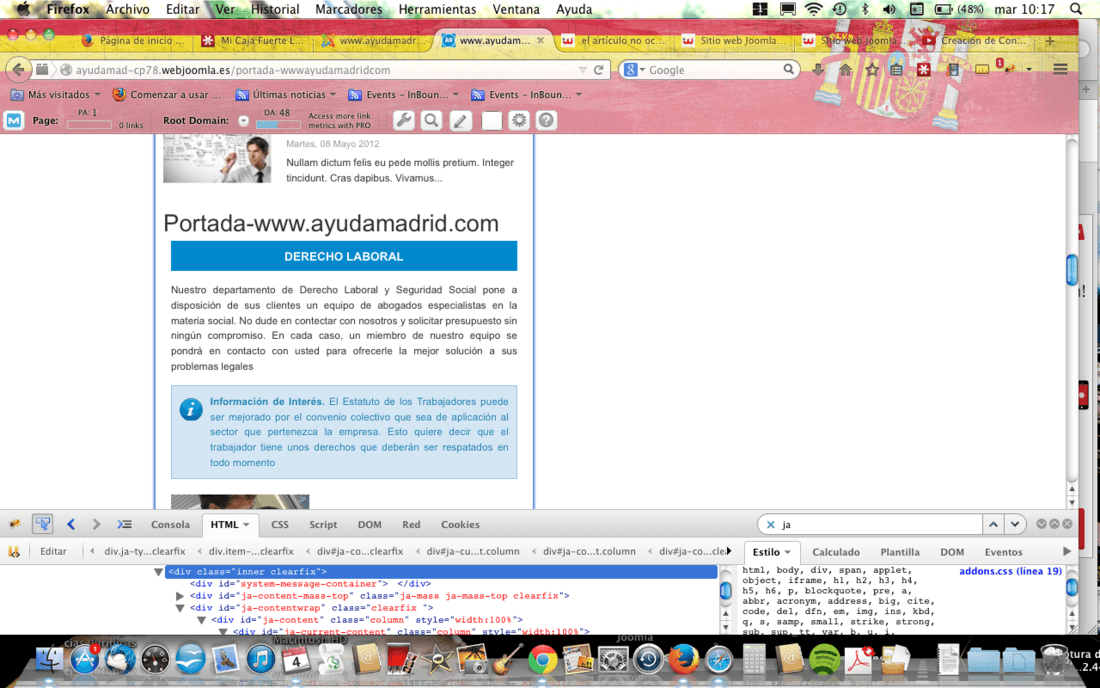

tengo el siguiente problema: apunto el item de menu " departamento laboral" a un artículo y este no ocupa todo el ancho de la web. Podríais decirme cómo hago para que ocupe todo el ancho? gracias

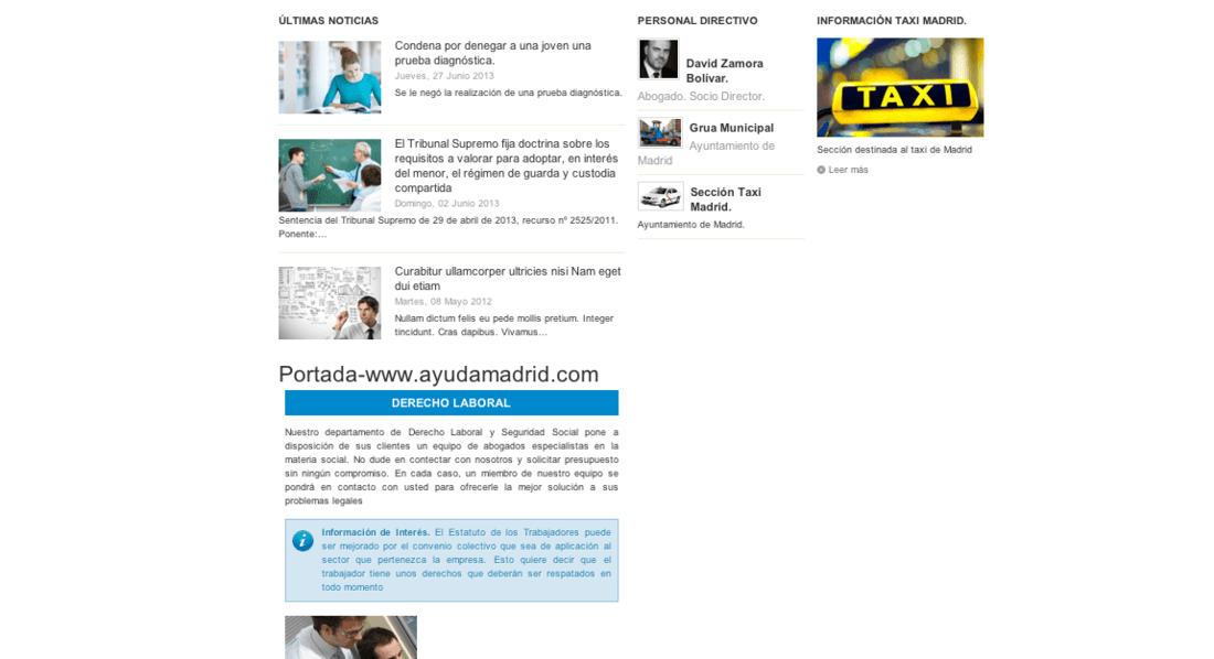

Tienes alguna posiciones en tu plantilla, prueba a insertar un modulo con el contenido que haz adjuntado en captura en la posición user13

He entrado en las opciones de artículos como dice el video pero no encuentro la opción adecuada. Con el firebug veo que me está metiendo el artículo en un div inner clearfix con el módulo de últimas noticias. Por eso se alinea con este módulo y no ocupa todo el ancho de la web.
Tb he creado un modulo html como me dice johnny pero no funciona. ( tampoco me parece que sea un solución ) . Me podrían ayudar al respecto? gracias

No te puede ocupar todo el ancho el contenido de un artículo o apartado del sitio web, si tienes en ese apartado activados módulos en las posiciones: position-5 y position-7. Prueba a despublicarlos.
Puedes ver las posiciones de la plantilla en añadiendo ?tp=1
