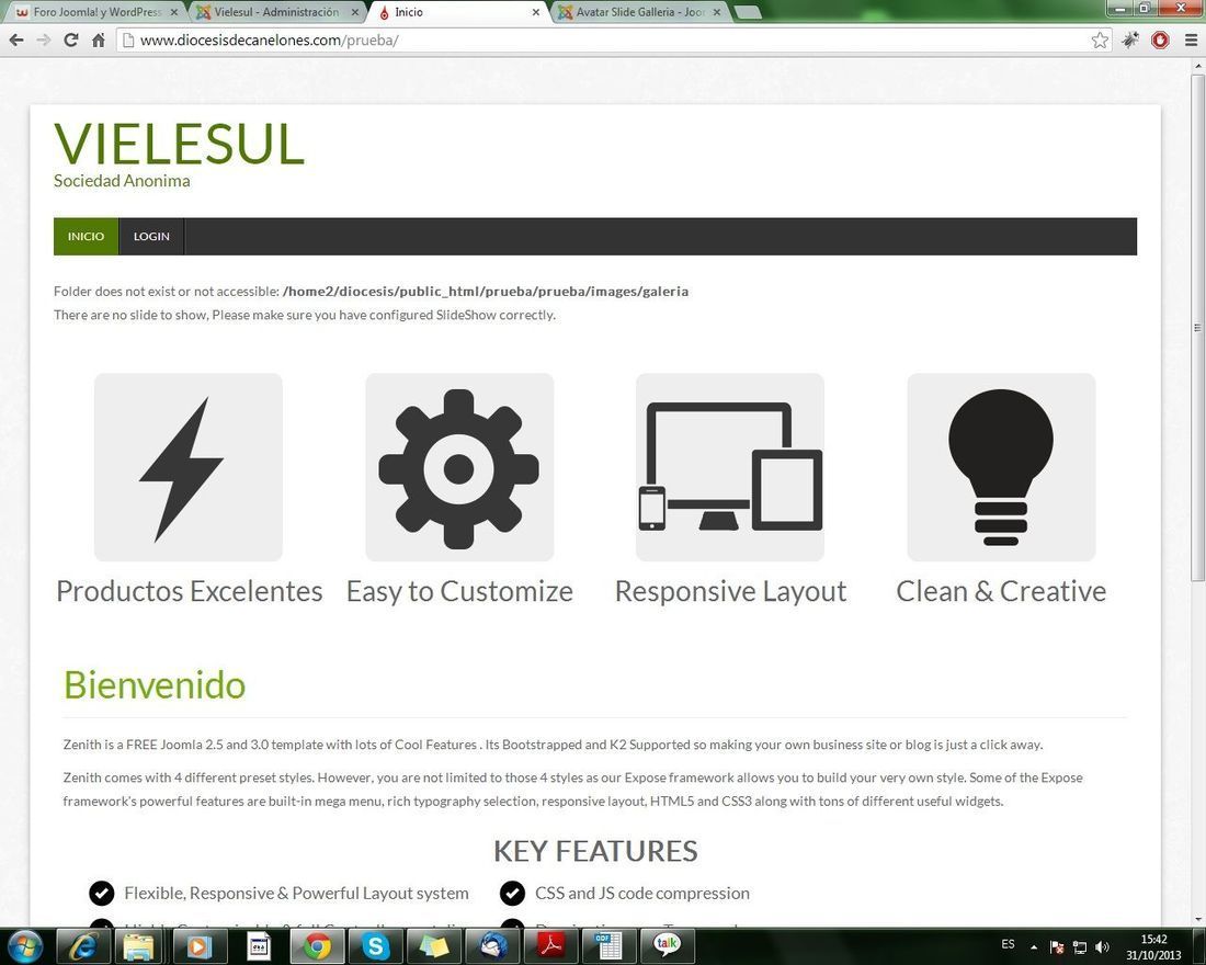

HOla estoy trabajando con el template zenith, y carque el modulo JM slide show
y este no me esta cargando las imagenes, no doy con la solución a ver que hago mal.
http://www.diocesisdecanelones.com/prueba/

Al parecer la configuración de ruta es correcto, salvo tengas problemas por que tu sitio esta en el directorio prueba, podrías probar con /prueba/images/galeria
Revisa también si no puedes ver imágenes con otras opciones en el campo slide source

esto me esta dejando loco!!!
nada probe en ponerlo /prueba/images/galeria
hice una segunda prueba y instale otro modulo el avatar.
tampoco me muestra las imagenes.
no se que mas hacer??

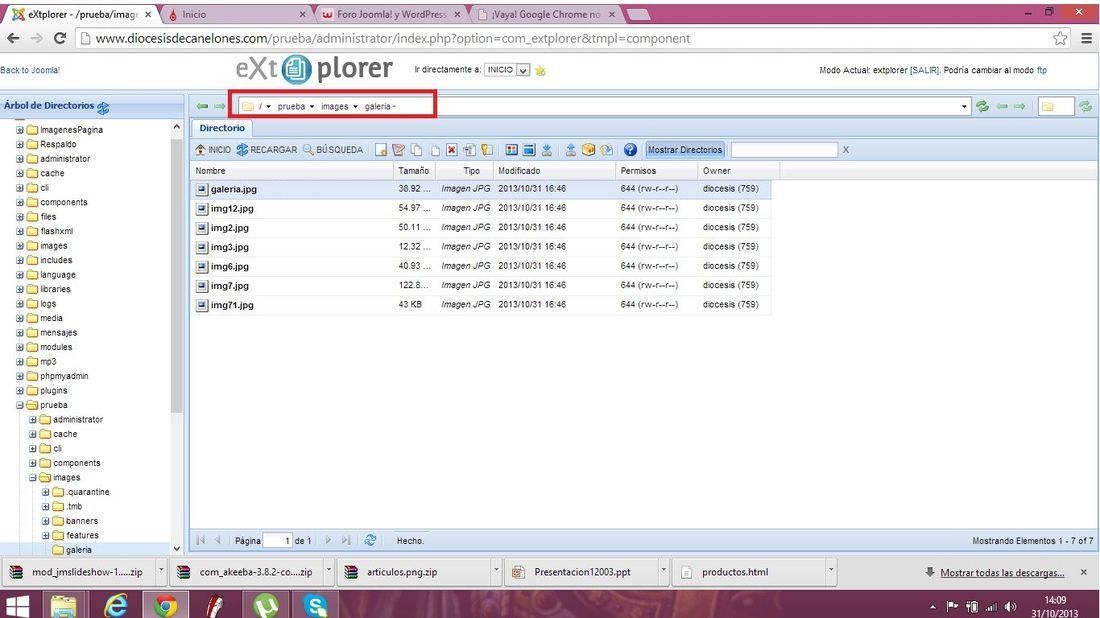

Verifica que tu carpeta de images/gallery tenga permisos 755 y tus imágenes permisos 644, esto lo puedes comprobar desde la aplicación de Administrador de Archivos disponible desde el cpanel de tu cuenta de hosting.
Prueba cambiando la ruta de tus imágenes y también publicando el módulo en una posición diferente

Este anduvo, no se porque los otros no carga las imágenes.
cheque permisos y demás y están correctos. pero tengo un problemilla con este fijate queda enorme en la altura
he tocado la configuración del modulo de ancho y altura y lo puse 1100 en ancho y 200 en altura y no me respeta la altura. como puedo hacer para achicarlo porque del modulo no me da corte. fijate que lo baje a 50 y nada...
