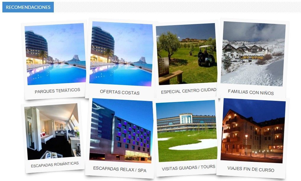

Esta galería de imágenes realiza este efecto:

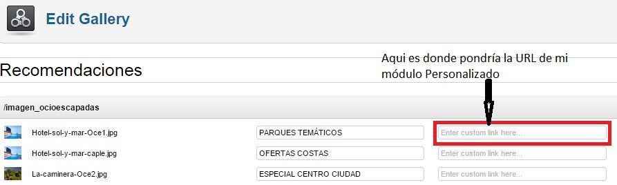

Y dentro de la administración de esta galería de imágenes me permite enlazarlo a una URL que yo quiera para que se ejecute cuando pinche sobre la imagen.
Esta es la parte de administración:
Lo que no se es como extraer de mi módulo personalizado de HTML de joomla esa URL para poder incluirla dentro de mi galería fotográfica.
¿Hay alguna forma de poder poner esta URL que pertenezca al módulo de HTML personalizado de Joomla!?

No tengo claro a que pagina deseas enlazar las imágenes, tendrias que ser mas especifico en este sentido. Lo recomendable es que generes paginas para enlazar las imágenes a dichas paginas.

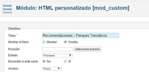

Hola Johnny, lo que quiero enlazar es un módulo del tipo HTML personalizado similar a este:
Respondido : 05/12/2014 10:04 am
No se puede poner un enlace a un módulo, los enlaces se hacen con contenidos. Estos pueden ser artículos de Joomla, categorías de artículo, un componente de Joomla, etc. Los módulos son elementos se se cargan junto con algún contenido, no forman una página por si mismos.
Por tanto, lo que tendrías que hacer es enlazar contra el elemento de menú donde se carga el módulo personalizado que has creado, entendiendo que este módulo se carga en una única página. Si tienes dudas respecto a esto indícanos el enlace a la página donde se está cargando tu módulo personalizado.
