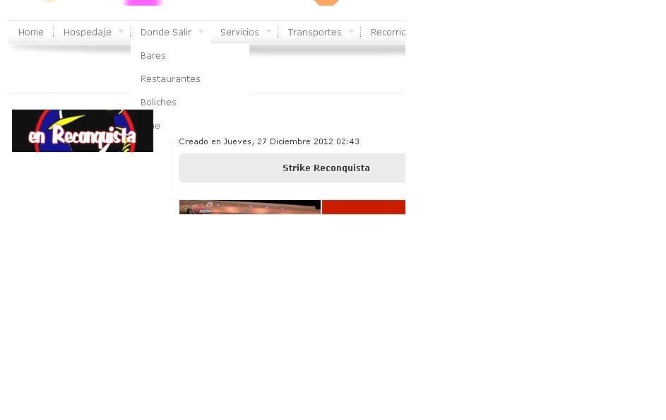

Tengo en la parte superior de la web unos banner hechos en SWF e insertados en con codigo y el problema es que en algunos navegadores (internet explorer y chrome) al desplegar las opciones de los menús de la web, el menú queda por DETRÁS del banner y, obviamente, no se visualiza. ¿Hay alguna opción de cambiar la visualización o de aplicar al SWF la propiedad wmode - transparent mediante codigo insertado?

Veo que tienes la web en mantenimiento por lo que no puedo ver el problema de forma directa que sería lo conveniente para poder revisar el código exacto que se está utilizando para cargar el flash.
Prueba, en todo caso, a poner el siguiente código antes de la etiqueta :

Hola Pablo, si tienes razón, me olvide de habilitar la entrada. Disculpas.
De todas formas no hace falta que entres por que, gracias a tu indicación, he solucionado el problema y ahora funciona correctamente.
