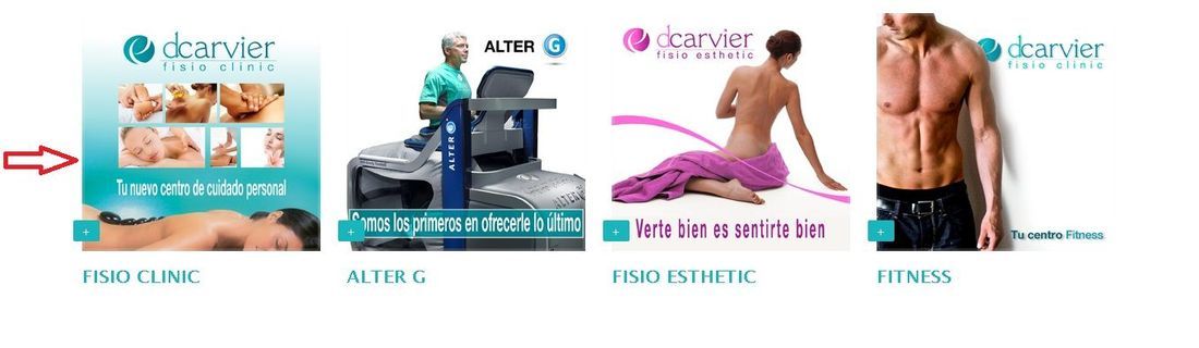

-El módulo esta prediseñado y son cuatro cajas con imagen (adjunto foto) y dirección web, estan en el inicio.
