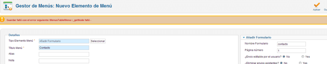

Cuando quiero crear un botón que accede a form de breezinfomr...
me sale este error...
Respondido : 02/10/2012 11:59 am
Parece que el error no está en crear un elemento de menú hacia BreezingForms sino que está provocado por haber borrado el elemento de menú con id 1. Para verificar esto, prueba a crear otro elemento de menú de tipo artículo simple para ver si no te funciona.
De no ser así, sigue las instrucciones que vienen en el siguiente enlace:
http://www.montanodesigns.com/blog/musings/joomla-extension-reviews/item/save-failed-with-the-following-error-menustablemenu-getnode-failed

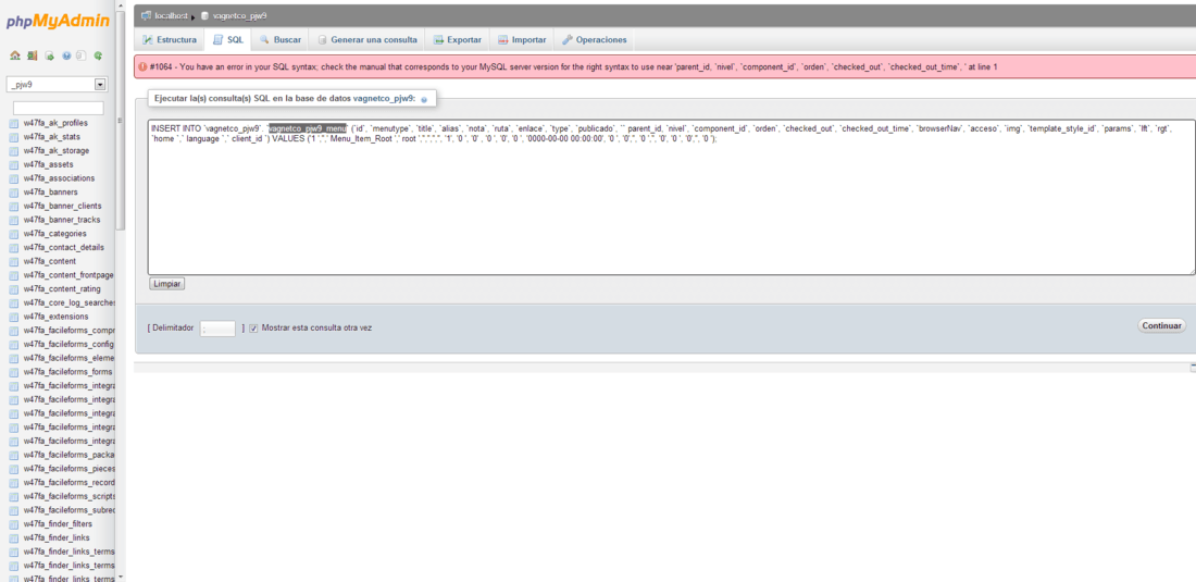

Pablo como estás,
probé a crear un nuevo botón con artículo simple y no me deja tampoco.
Así que continúe a mirar la explicación por myphpadmin...
En la opción1 cuando quiero cambiar Tbpf1_menu.... me sale un error que adjunto.
Cuando intento en la opción 2 de la explicación, no logro encontrar... bprf1_menu
Te agradezco si me podes guiar donde ubicar eso, o bien como escribir en forma correcta el nombre de la base en la opción 1
Respondido : 02/10/2012 2:45 pm
Estás escribiendo mal los nombres de las tablas en las consultas de actualización, ten en cuenta que el prefijo de las tablas cambia de un Joomla a otro. En la parte izquierda de la captura de pantalla que has enviado verás los nombres correctos de las tablas.
Por ejemplo, respecto al error que te da, en lugar que comenzar la consulta con el código
INSERT INTO `vagnetco_pjw9`.`vagnetco_pjw9_menu`
tendría que empezar con el código
INSERT INTO w47_menu
Es muy importante que antes de empezar a hacer cambios en la base de datos realices una copia de seguridad de la misma ya que en caso de que cometas algún error la web te podría dejar de funcionar.
Respondido : 02/10/2012 3:04 pm
Respuestas: 283
Buenísimo, resuelto gracias.

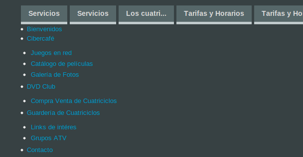

http://vagnetco-cp26.webjoomla.es/cyberalta/index.php
Retomo el hilo, por que aparentemente estaba todo correcto, cambié de lugar un elemento del menú, y quedo como se ve en el link adjunto,
No se si tendre posibilidad de solucionarlo o reinstalo mir respaldo.
gracias
Respondido : 02/10/2012 9:11 pm
Hola Pablo,
Efectivamente veo un mal despliegue del menú.
¿Puedes facilitar una captura de la configuración del módulo que carga dicho menú?.
Respondido : 02/10/2012 9:59 pm
Respuestas: 283
Gracias ya solucione... evidentemente al faltar la id 1 se desacomodó todo y tuve que crear nuevamente el menú pero ahora quedo bien.
