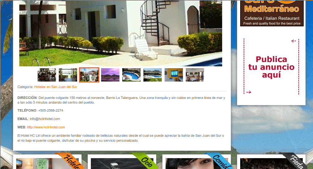

pero ahora con este se ha desconfigurado otra cosa
en secciones sin galeria como esta
http://sanjuandelsuronline.com/es/restaurantes
todo correcto, el blanco del modulo derecho se adapta al largo del contenido central
pero en las imagenes que incluyen galerias como esta
http://sanjuandelsuronline.com/es/actividades
o esta http://sanjuandelsuronline.com/es/hoteles/hclirihotel
el modulo derecho no se rellena de blanco hasta abajo y queda un poco raro
si le añado contenido al modulo derecho para ver si el derecho se adapta, ocurre lo mismo, han dejado de adaptarse el largo de los modulos cuando incluyo galerias
se te ocurre alguna solucion ?

Yo lo visualizo bastante bien.
De igual manera en el otro articulo que hiciste de referencia, el tema pasa mas por estética. Por ejemplo podrías duplicar el banner Publica tu anuncio aquí para llenar mas espacios.

si en la galeria pongo jquery ENABLED queda asi como tu lo has visto
y no puedo duplicar el modulo de tu anuncio aqui como tu dices porque la parte de la derecha es igual para muchas paginas y cada una tiene su altura diferente
si en la galeria pongo jquery DISABLED
se arregla el problema de la derecha pero se hace larguisimos los espacios que me coloca al final del articulo, puedes ver un ejemplo con jquery DISABLED en....
http://sanjuandelsuronline.com/es/actividades/flyboard
no se como arreglarlo

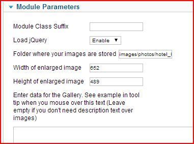

Nos puedes indicar el nombre de ese modulo?
Prueba a cambiar el parámetro width of enlarged image
Respondido : 28/06/2014 4:50 pm
Respuestas: 412
ya probe a cambiar ese parametro y lo unico que cambia es la altura o el ancho de la imagen, pero el error persiste
el modulo es del tipo HOT Joomla Gallery
te adjunto pantallazo de los 2 modulos, uno con jquery DISABLED y el otro ENABLED
cada uno para un articulo diferente, y que crean errores diferentes

Hola Ricardo,
Prueba a pasar el parámetro Heigth of enlarged image a 100% en lugar de imponerle un valor, a ver si mejora el comportamiento, si el módulo lo permite claro, de lo contrario deberá evaluar el usar otra extensión que no provoque ese problema.
