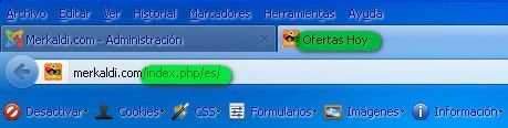

Quería hacer que la web por defecto fuera en euskera. Tengo unas configuraciones hechas pero no me funcionan y siempre se abre la web en español.
Os dejo capturas de como lo tengo configurado y a ver si podéis decirme que pasos me faltan o cuál es el problema.

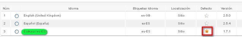

En el gestor de idiomas tengo el euskera por defecto
Con estas configuraciones y aún limpiando el historial y la caché sigue saliendo en español
¿Cómo hago para que cuando un usuario acceda a la web se cargue la página en Euskera?

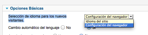

Cuando configuras Joomla 2.5 como multiidioma, por defecto el comportamiento es que dependiendo del navegador del usuario, cargará el idioma correspondiente, en tu caso asumo que el navegador desde el cual estas accediendo tiene configurado como idioma el español.

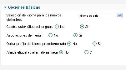

Puedes cambiar este comportamiento desde el pluging de Sistema - Filtro de idioma , ubica la configuración de Selección de idioma para los nuevos visitantes, tal como se muestra en la pantalla adjunta.
