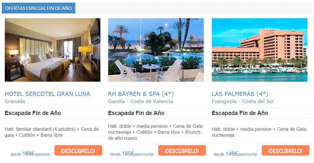

Hola, os comento tengo el siguiente problema.
La web en la cual estoy trabajando es para que la gente puedan reservar y comprar todo tipo de productos enfocados al ocio y clasificados por eventos.

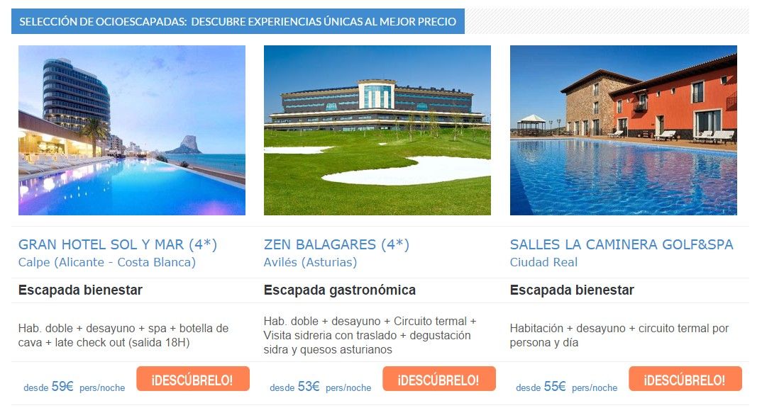

Dentro de cada seccion del menú principal (Transporte,Alojamiento,etc...) y en la portada tengo una serie de apartados los cuales están titulados como "OFERTAS ....." o "SELECCIÓN ...." y donde muestro una serie de ofertas destacadas que pueden interesar a un cierto público.
El problema surge debido a que esta información la he creado con módulos del tipo "HTML personalizado" y a la hora de maquetarla el editor de Joomla! no es muy preciso y normalmente requiere modificar el código HTML para que quede bien.
Todos estos datos los tiene que llevar una persona que no es informática y necesito que se gestione de una manera mucho más sencilla y guiada.

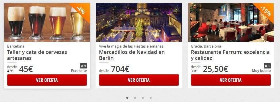

Quisiera saber si sabéis de alguna extensión que pudiera realizar este cometido mucho más sencillo y eficiente, similar a como lo tienen en http://www.weekendesk.es/
o http://www.atrapalo.com/
Me urge mucho ya que ahora mismo como esta creado es inviable para que lo gestione otra persona.
Un saludo y muchas gracias por todo.

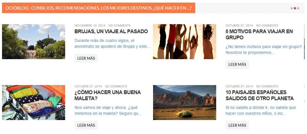

Hola Pepe, gracias por tu respuesta pero la extensión que me indicas es parecida a la que ya utilizo yo para crear mi blog que es un módulo que se llama "News Show Pro GK4"
Al igual que mi módulo esta extensión no me sive ya que yo solo quiero mostrar esa pequeña información y cuando le doy al botón "DESCUBRELO" se tiene que redirigir una página externa a mi sitio web, no tiene que leer ningún artículo o K2 o cualquier otro que tenga dentro de mi sitio web sino tan solo un enlace a una página externa.

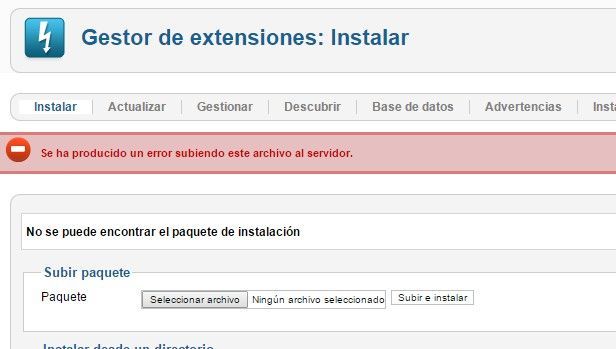

Hola me acabo de descargar la última versión de http://demo.rockettheme.com/joomla-extensions/roksprocket/ y me da el siguiente error a la hora de instalarlo:
¿sabes porque podría ser?
en caso contrario ¿conoces alguna otra extensión equivalente?
un saludo y gracias por todo.

Entiendo que lo has descargado desde la siguiente url :
http://www.rockettheme.com/joomla/extensions/roksprocket
He probado en un Joomla 2.5 a instalar el archivo y no he tenido problema
Segun lo que veo hay un problema subiendo el archivo al servidor, te sucede lo mismo al tratar de instalar otras extensiones?
Respondido : 17/11/2014 8:49 pm
Respuestas: 75
Hola Jhon ya he encontrado porque no me deja instalar la extensión roksprocket en mi servidor de Webempresa.
Es debido a que la extensión es de mayor tamaño que la permitida para poder subirse al servidor.
Este tema lo he arreglado en mi instalación local modificando la directiva "upload_max_filesize" del php.ini y aumentando su tamaño a 3M, ya que el tamaño de la extensión es de 2.7 M.
¿Como podría resolver este problema en el servidor Webempresa donde no puedo tocar el php.ini?
Un saludo y muchas gracias.
Respondido : 20/11/2014 11:20 am
Envía un ticket a soporte solicitando el aumento del upload_max_filesize.
Respondido : 20/11/2014 12:05 pm

En estos casos recuerda que tienes la opción de subir el fichero de la extensión a un directorio de tu web desde el administrador de archivos de tu cPanel y luego instalarlo desde tu Joomla conla opción Instalar desde un directorio
Respondido : 20/11/2014 12:51 pm
Respuestas: 75
Muchas gracias, lo tendré en cuenta para la próxima vez.
Al final se ha resuelto sin tener que dar el paso que me indicas.
Respondido : 20/11/2014 1:12 pm
