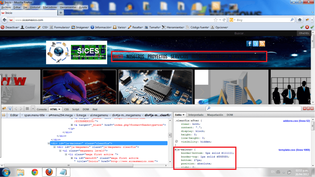

Saludos compañeros!!!
Tengo una pregunta, lo que pasa es que le puse a mi sitio web, un fondo personalizado con una imagen, pero en la parte de mis menús ya no se ven bien ya que se pierde el color de la letra, entonces lo que quiero es cambiar el fondo de ese bloque a color blanco, para que de esa manera se vea bien.
Intente ubicar el archivo fuente donde puedo cambiar el fondo del bloque con ayuda del firebug, pero este solo me muestra el código para cambiar el color de las dos lineas que aparecen en la parte inferior y superior del bloque, mas no el codigo para cambiar el fondo del bloque, que como pueden apreciar en la imagen esta configurado para que el fondo de ese bloque sea transparente, es por eso que con el color de las letras (negro) y el fondo de la imagen pues se pierde mucho y no se ven bien los menús.
Espero puedan ayudarme.
Gracias y suerte para todos.
URL del sitio: http://www.sicesmexico.com

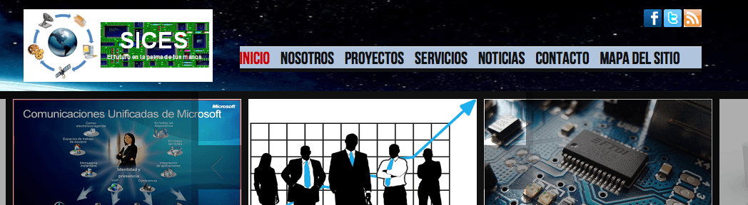

Hola Yazmani,
Previa copia de seguridad del archivo implicado puedes editar el fichero /templates/ja_methys/css/menu/mega.css:
.ja-megamenu {
Y dejarlo así:
.ja-megamenu {
    background-color: #B0C4DE;
Lógicamente el color de fondo lo estableces tu.

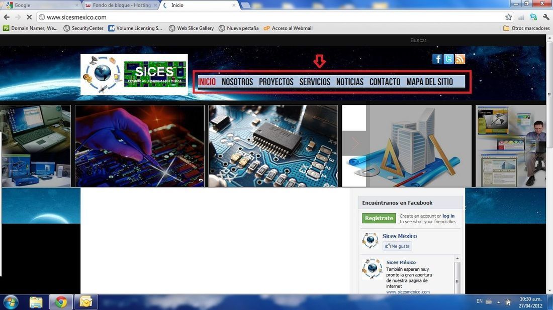

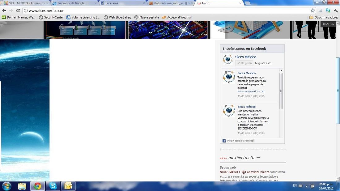

Gracias por tu ayuda, te comento que ahora lo que quiero hacer es acomodar bien el área de los plug-in de facebook y twitter. La plantilla que estoy usando esta configurada para un ancho de 960 pixeles; si no coloco los modulos de facebook y twitter, si se me muestran bien los lados que quedan en blanco a los lados, dado que el monitor que estoy usando tiene una resolucion de 1366 pixeles de ancho.
Pero cuando añado los 2 modulos, no se porque invaden por completo el lado derecho de la pantalla. Segun a mi entender solo deberían ocupar hasta el limite donde llega la plantilla, pero si observas en la imagen, se ve como ocupan toda esa area y le pone un color como azul o gris muy suave de fondo a la parte derecha, cuando debería verse como en el lado izquierdo, que se ve una parte de la imagen que puse de fondo.
Según yo ya configure el ancho que deben tener esos módulos en la plantilla, pero no se porque me ocupan mas lugar de la cuenta.
Espero puedas ayudarme.

Hola Yazmani,
Puedes dirigirte al siguiente fichero: /templates/ja_methys/css/template.css aproximadamente en la línea 896 y comentar la imagen de background que esta provocando dicho fondo:
#ja-container {
    /* background: url("../images/container-bg.gif") repeat-y scroll center top transparent; */

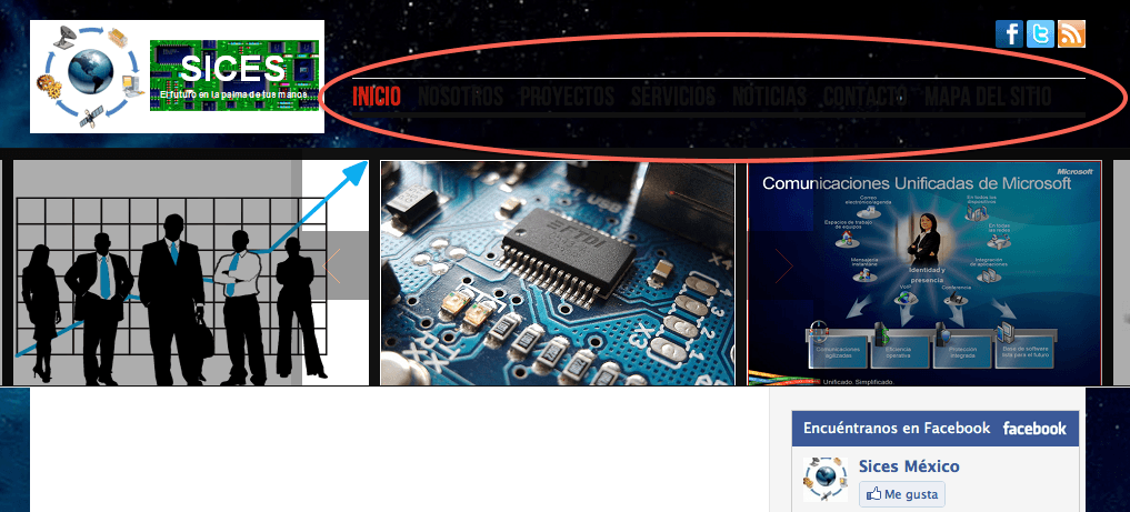

Para empezar me gustaría saber como puedo centrar los menús en el bloque total que los contiene, ya que como pueden ver en la imagen, todos los menús están cargados hacia el lado izquierdo del bloque, y del lado derecho queda una buena porción sin nada!!. Intente moverlos con padding pero no me ha funcionado.

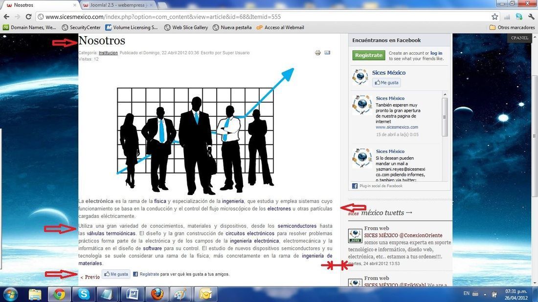

En segundo lugar: agregue algunos pequeños artículos de prueba, pero a lo hora de visualizarlos en el sitio, aparecen muy pegados hacia el lado izquierdo de la plantilla, con ayuda del firebug ubique una etiqueta que me permite darle padding, pero el problema es que tendría que modificar el codigo para cada párrafo o elemento del articulo, lo cual es muy tedioso y nada cómodo. Me imagino que existe la manera poder darle margen o padding de manera general a los artículos para que no salgan tan pegados hacia los limites de la plantilla. Como pueden observar del lado derecho del articulo, si se puede ver que tiene un pequeño borde o padding que lo separa del limite derecho de la plantilla.

Hola Yazmani
Ubica el siguiente archivo /templates/ja_methys/css/menu/mega.css y agrega el siguiente código al final
.ja-megamenu ul.level0 li.first{
	margin-left:20px;
Para el tema del artículo ubica el siguiente archivo /templates/ja_methys/css/template.css y ubica la línea 908, agrega el margin-left
#ja-content-main{
	/*otro codigo*/
	margin-left:20px;
