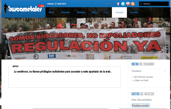

Hola nuevamente.
Sigo trabajando en mi web, y encontrando cuestiones que solucionar.

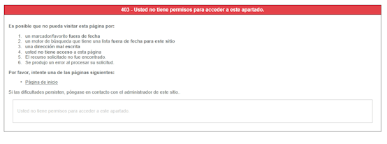

En esta ocasión, se trata de la salida del error 403. En mi vieja web, cuando un usuario sin niveles trataba de acceder a un lugar restringido, en la misma página aparecía un mensaje que le indicaba que no tenía el nivel suficiente para acceder a ese apartado, o bien, que necesitaba loguearse para acceder a ese apartado. Sin embargo, ahora con joomla 2.5, lo que aparece es una nueva página que muestra el error 404, en lugar de integrarse dentro de la plantilla.

Hasta ahí todo correcto. Pero mi duda no va en este sentido. Mi duda es si existe alguna forma de modificar ese error 403 para que en lugar de aparecer en una página aparte, aparezca el mensaje integrado dentro de la propia plantilla. Por ejemplo como en la imagen que te mando.

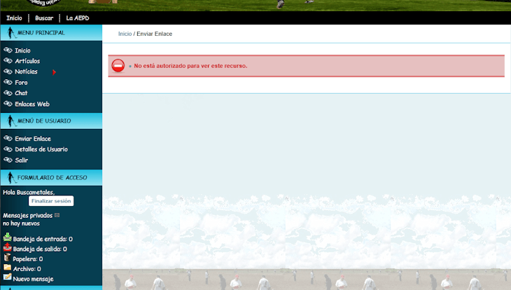

En mi actual web con joomla 1.5, si replico la circunstancia a la que estoy haciendo referencia, ocurre esto:
Entonces no entiendo porqué joomla 2.5 cambia el comportamiento. En este caso de la imagen, trato de acceder a un enlace para el que no tengo privilegios, y en lugar de aparecer el horrendo pantallazo con el error 403, aparece un aviso de la falta de privilegios.
¿A que es debido el cambio en el comportamiento?

Hola NeroCaes:
Como dije, el cambio de Joomla 1.5 a 2.5 en cuanto a permisos ha sido subtancial y radical.
Esa funcionalidad que tenía Joomla 1.5 no está presente en Joomla 2.5 ya que este último incorpora un ACL propio.
Todos los errores de Joomla 2.5 son "capturados" por le página error.php que hay en la carpeta "template/system" o bien en alguna página error.php personalizada en la plantilla que tengas instalada.
En tu caso, no tienes una página de error personalizada y por lo tanto te muestra la de sistema.
Los errores que captura Joomla 2.5 y redirige a esa página error.php son los que están comprendidos desde el 400 hasta el 500, menos este último.
Lo que puedes hacer es observar el archivo error.php ubicado en la carpeta mencionada (templates/system) y personalizarlo.

Gracias Johnny, pero finalmente lo que haré será personalizar el html en el archivo error.php.
Para mi no es una solución, ya que el sistema te saca de la plantilla, pero bueno, habrá que resignarse.
