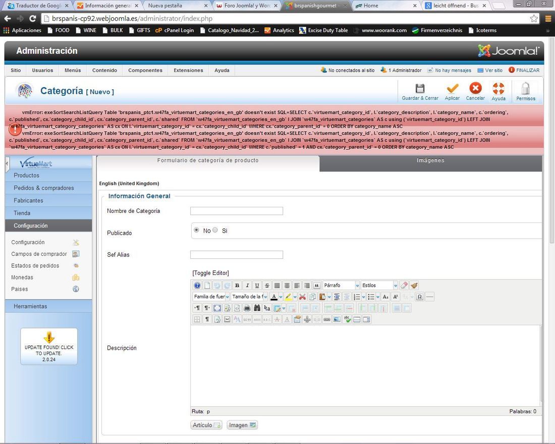

Cuando voy a Virtuemart me da un mensaje de error, tanto en Categorías como en Productos. (Debe ser el que comentas...)
Si quiero abrir una nueva Categoría, donde tengo la opción de poner el idioma?

Vete a la administración de Virtuemart y pulsa en el botón Configuración. En la primera pestaña Tienda verás un parámetro de nombre Tienda multilingüe. Añade aquí el idioma inglés y solo el inglés. Guardar los cambios y comprueba si se deja de mostrar el mensaje de error.
Respondido : 05/02/2014 2:58 pm

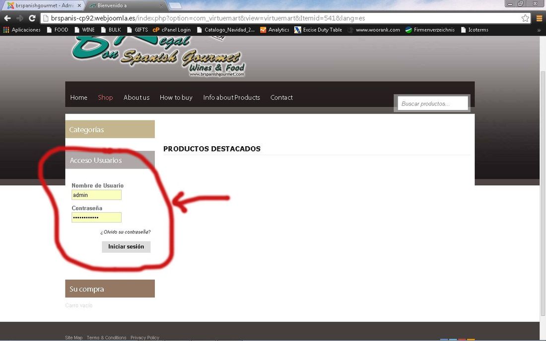

Adjunto una imagen del front-end. Los datos seleccionados no deberían verse en inglés si he hecho bien el cambio del idioma al inglés?

Al abrir tu web veo que me coloca un lang=es en la url, lo que fuerza que la web se cargue en español.
Tendrías que ir al Extensiones->Gestor de Plugins de Joomla ir verificar que tienes desactivado el plugin Sistema - Filtro de idioma.
Luego tendrías que ir a Extensiones->Gestor de Idiomas y en la primera pestaña Instalados - Sitio verificar que tengas seleccionado por defecto el idioma English (United Kingdom).

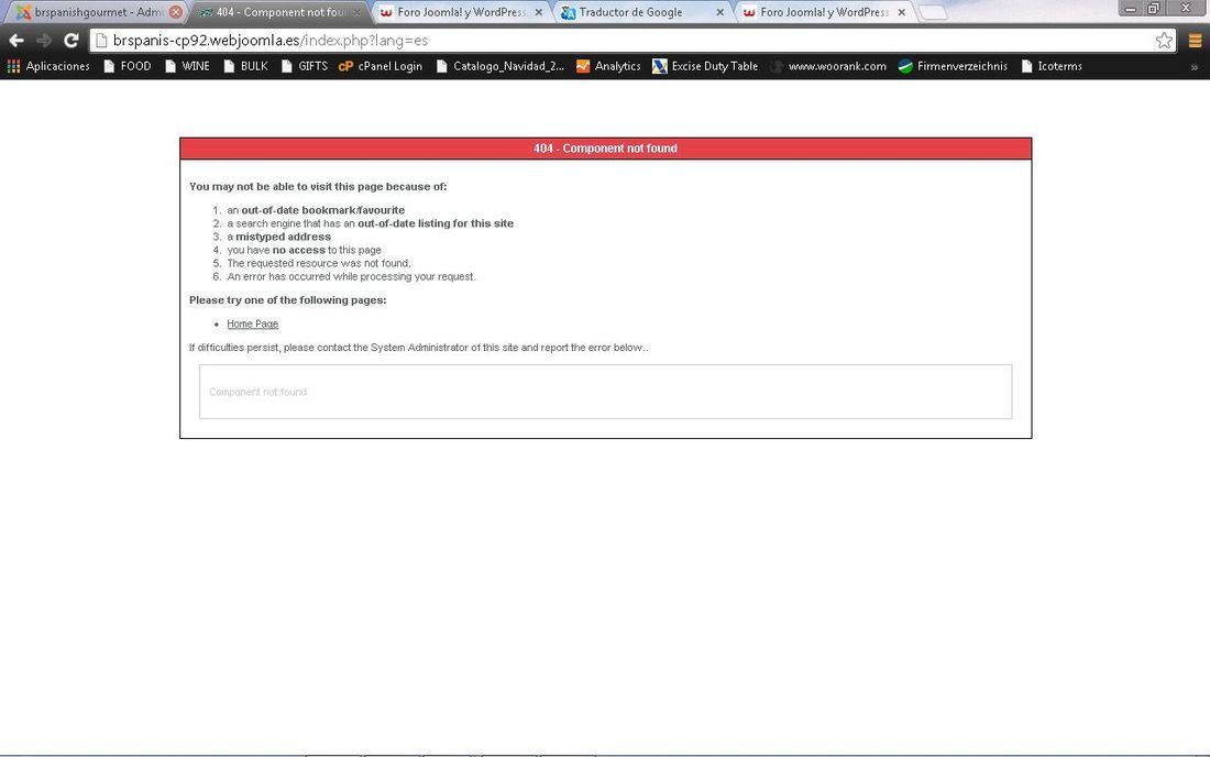

He seguido tus indicaciones y me da un error cuando visualizo la web. Adjunto pantallazo.

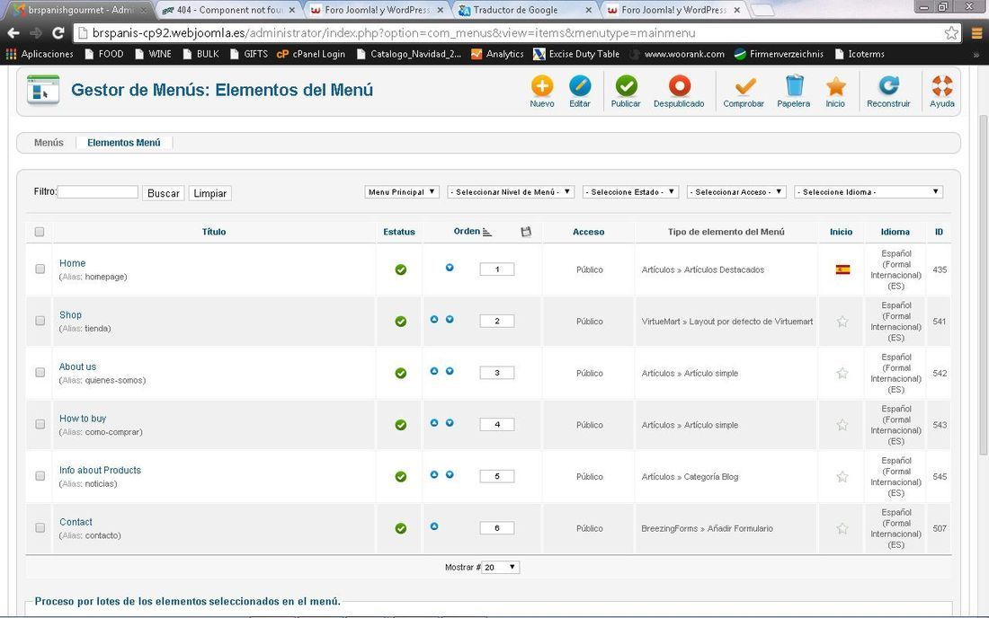

En el gestor de menús me sigue saliendo como idioma el Español. Te adjunto una imagen también para que lo veas...

Respondido : 05/02/2014 5:01 pm
Verifica que también tengas desactivado el módulo de selección de idioma. Además deberías editar los elementos de menú que has puesto por defecto para cada idioma y quitar la selección de idioma del mismo, además de desmarcar la opción de que sea un elemento de menú por defecto.
Si todo esto lo ves complicado y todavía no has añadido mucha información puedes optar por instalar el pack de nuevo.
